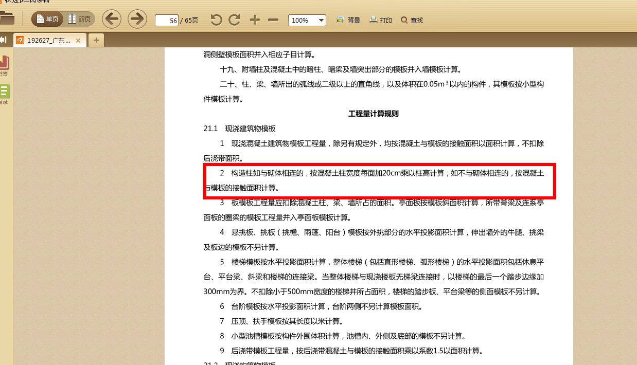

    如圖,紅圈內的構造柱應該按普通柱處理
    普通柱
    問題補充:柱子不與砌體相連,是做在陽臺處的

    單從這個圖上看不出來是不是構造柱。
    可以從其他圖上分析,如果這個柱是先干(在砌體墻之前),然后才可以做梁和板的話,它實際是暗柱。
    如果是砌體砌完再施工的,按構造柱。

  • 圖中標注的是構造柱就按構造柱

  • 看不出是不是構造柱,構造柱只是在設計的時候考慮的構造設置,至于施工工藝上,就要具體看情況了,既然標注的是構造柱,那么在鋼筋搭接、施工方法等問題上最好按構造柱施工。

  • 可以按照構造柱設置,就是鋼筋問問設計院怎么設置

  • 要按構造柱做,

  • 按照構造柱做
    分量的時候注意看下廣東10定額說明

  • 可以設置沒有馬牙槎
