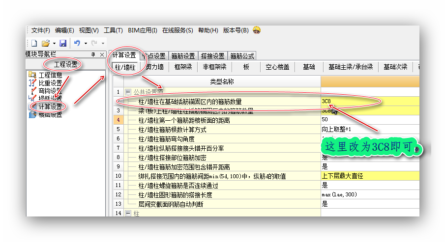

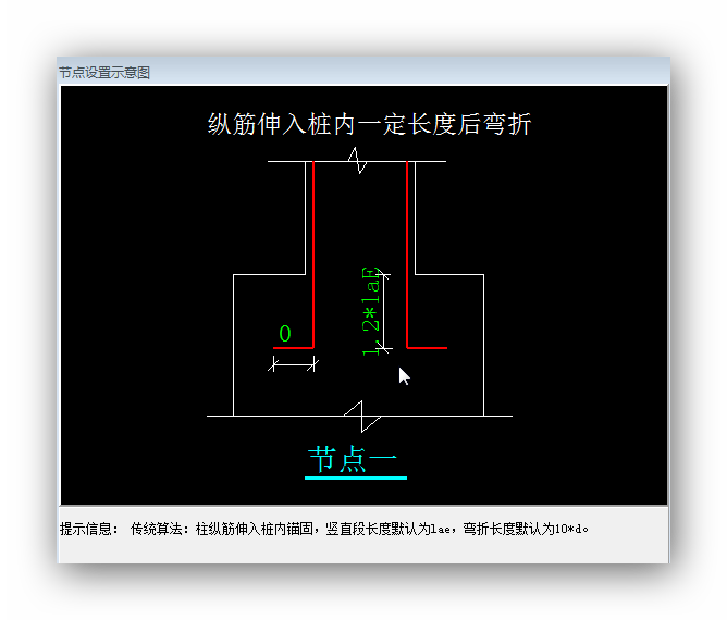

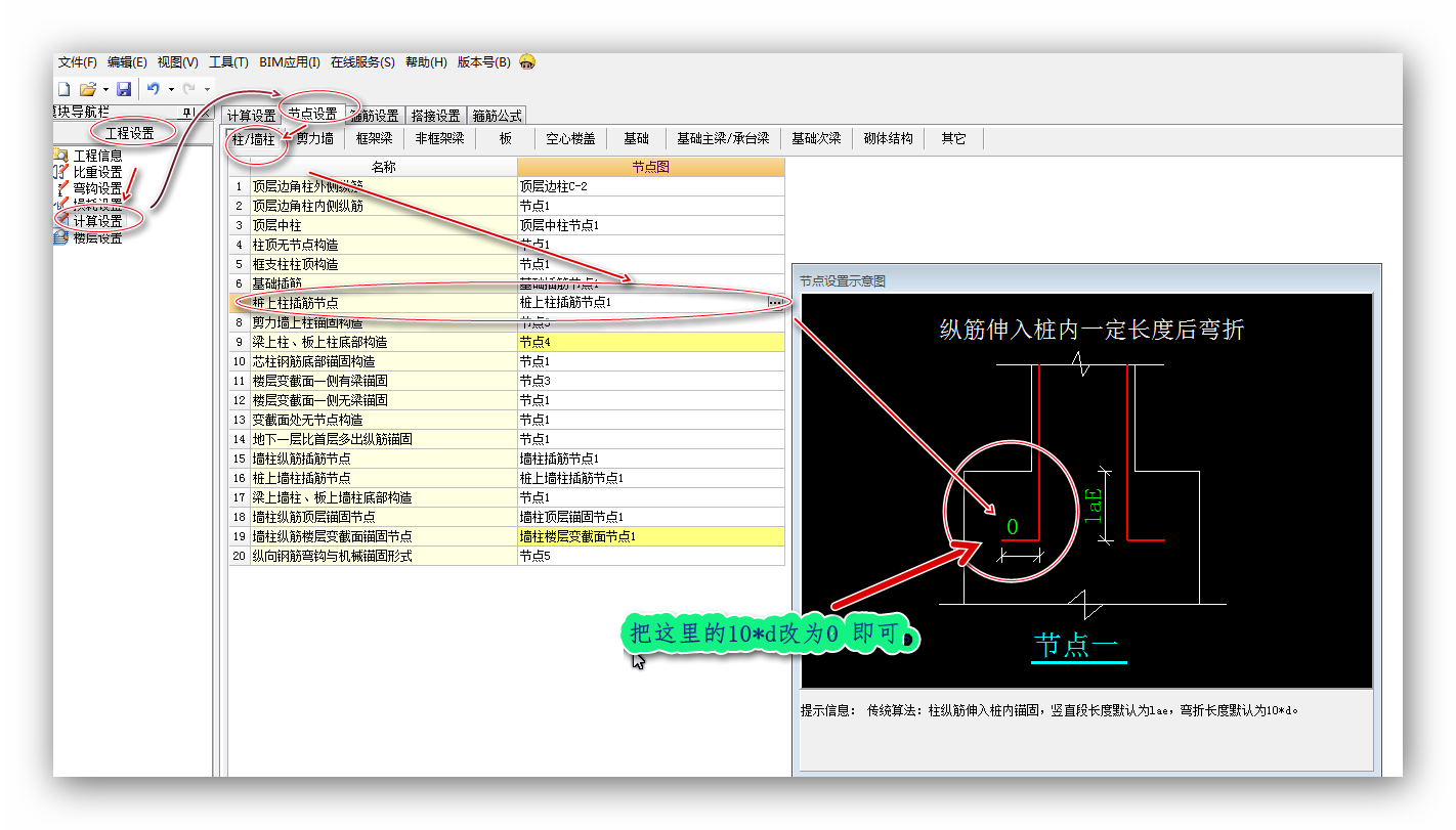

  • “柱插筋節點設置需要注意些什么?”——按設計要求設置,設計無說明時采用軟件默認值,軟件默認值是根據鋼筋規范圖集要求設置的。
    “墻柱插筋插入樁或者承臺的部分鋼筋怎么樣設置?”——根據設計要求,插筋錨入基礎的長度為 1.2*lae ,且錨固范圍內設三道箍筋(3C8)。在軟件中的“計算設置”中需要修改兩個地方,請參看下圖。(圖看不清時,按鍵盤左鍵 Ctrl + 鼠標滾輪 可放大網頁)。
    插筋
    下圖中的 Lae ,必須改為1.2*Lae
    廣聯達服務新干線
