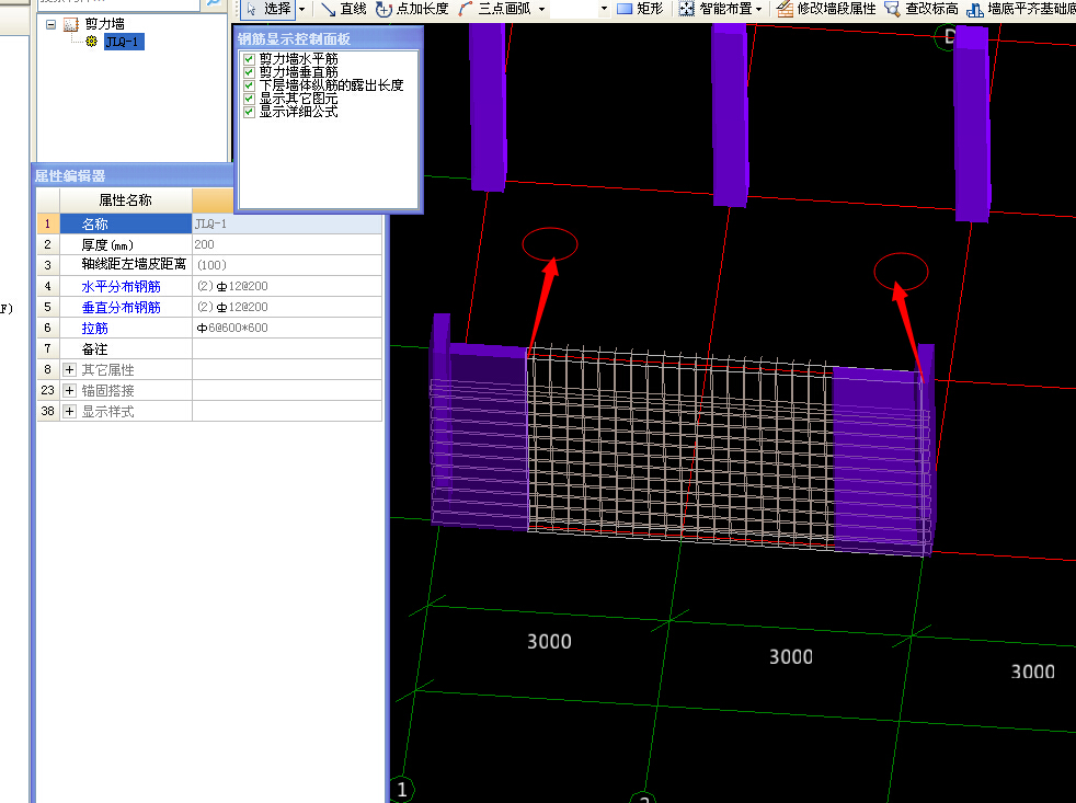

  • 請問鋼筋軟件上繪制剪力墻的時候繪制到端柱邊緣會導致工程量增大嗎
    請問鋼筋軟件上繪制剪力墻的時候繪制到端柱邊緣會導致工程量增大嗎 如圖,下面一側的剪力墻直接畫到的端柱的最邊緣 我看了剪力墻的鋼筋三維也是同樣算到了最邊緣 這樣設置正確嗎?工程量是否會因此增大?

    剪力墻應付該暗柱、端柱,其目的主要是為了解決1、應為板以墻或者梁位置支座,板點布時形成封閉空間,否則,軟件提示沒封閉現象;2、導入圖形時暗柱是不導入的,這樣砼量不會少的。3、您疑惑的鋼筋量會否因此而變化,不會的,軟件自身能夠識別構件之間的站位和扣減。
    需要注意的是:剪力墻轉角柱處(90°角)設計暗柱時,剪力墻的水平鋼筋轉角15d(設置節點三)這也是通常施工做法。

  •   到現場去看看吧。圖集上也有。剪力墻的水平筋本來就要伸到暗柱端部。

    不會的,因為構件時不可能重疊繪制的。

  • 鋼筋軟件上繪制剪力墻的時候繪制到端柱邊緣是正確的, 不會導致工程量增大;

  • 你看看沒有到邊的原因,看看圖形鋼筋繪制是對的。

  • 剪力墻布置在柱的任何位置鋼筋計算的結果,都一樣的,及縱筋是計算到柱的起始邊,水平鋼筋是計算柱的對邊并加彎折。如圖片中布置的剪力墻,左邊是布置到柱的接觸邊,右邊是布置到柱的交點。

  • 你繪制到端住邊緣或端柱中心,都不會導致工程量增加,軟件會相應自動扣減。

  • 不會的
    1.墻要繪制到暗柱邊緣 而切還可以用墻將暗柱完全覆蓋   覆蓋的話導入圖形算量的時候就不用導入暗柱了
    2.便于在繪制砌體墻的時候與砌體墻銜接 形成閉合區域 如果不能形成閉合的話 布置房間裝飾的時候會布置不上

  • 不會導致工程量增加的

  • 你的做法是正確的,剪力墻應該繪制到暗柱的外側邊緣,這樣的鋼筋量計算出來才正確

  • 不會,只要不拉出去就對了

  • 不論剪力墻繪制到端柱的內邊緣、柱子中心還是柱子外邊緣都不會影響鋼筋量的準確計算,工程量也不會因此增大。
    因為軟件的計算規則就是按照11G101第69頁剪力墻水平筋構造進行設置的。
    至于最好的繪制端點位置我同意劉峰的說法。

  • 繪圖時是要把墻體畫到端柱邊緣,11G101-1里面有介紹,如圖
