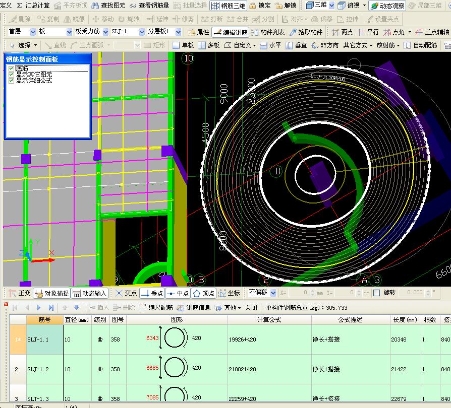

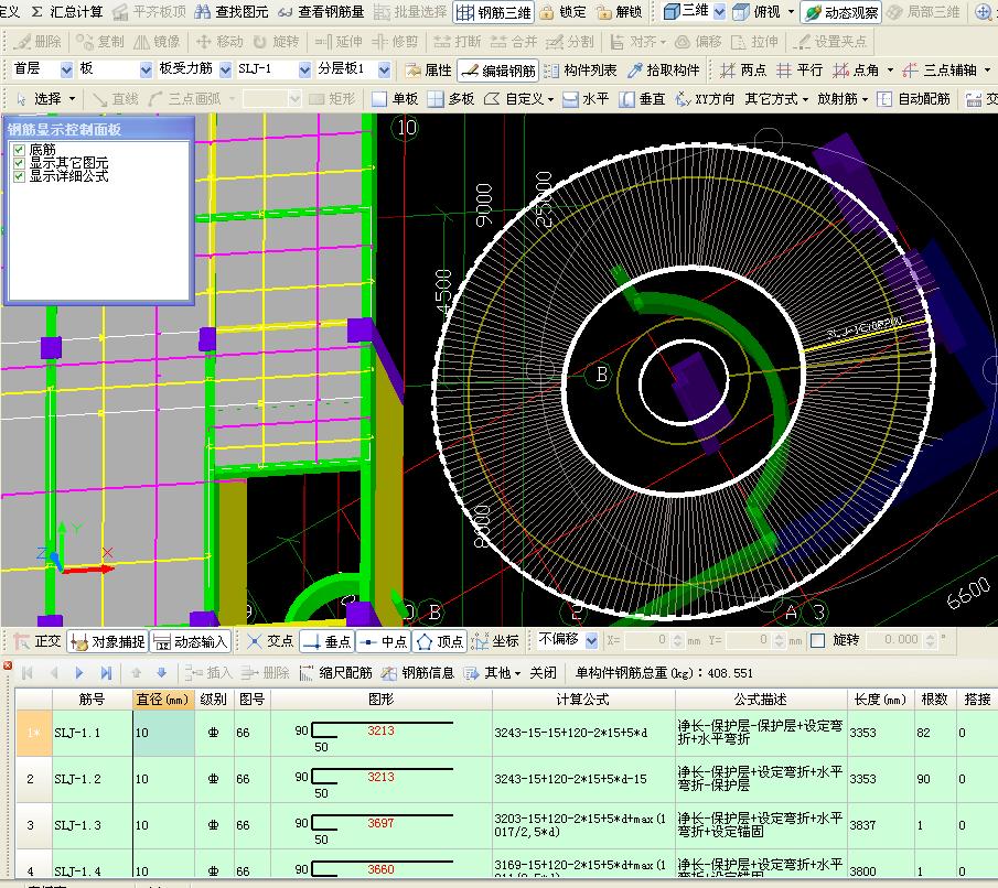

我算這個圓的箍筋的根數既然有30萬跟,把我嚇壞了,各位大神能幫我看看嘛?謝謝!!!
答:看不清具體數據,太小了。
