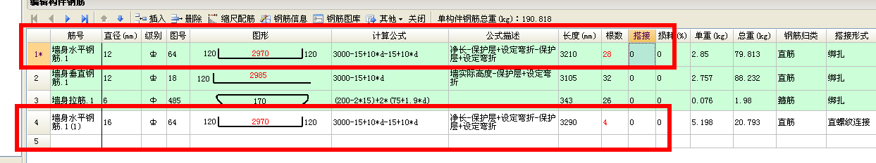

    如下圖,節點1拐角出4C16怎么定義,領該拐角出在如換成4C16,剪力墻拐角出重復計算的鋼筋怎么處理。
    重復計算
    角鋼
    如圖 匯總計算后在編輯鋼筋中修改

    這4C16,你只要在其它鋼筋中手動填幾根就行了,別再改節點了,太麻煩了。

  • 4C16在剪力墻屬性的壓墻筋中輸入,斜角的鋼筋也可以在屬性的其它鋼筋中輸入,
