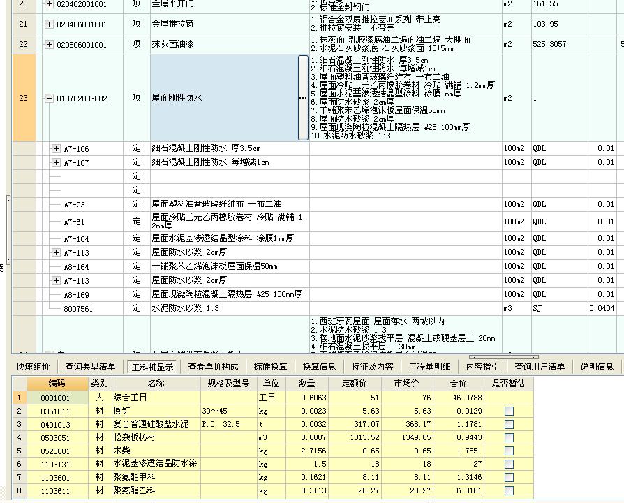

  • 求專家幫我看看這個屋面防水如何套定額!
    如CAD圖描述......具體要怎么套,求詳細一點的...萬分感謝!
    屋面防水

    我從底層給你說:
    1、9條你套細石砼找平層,把砼換算成陶粒砼,最薄處20厚,把屋面按坡度計算出厚度,平均即可
    2、8條你套20厚水泥砂漿找平層,砂漿換成1:2.5水泥砂漿
    3、7條刷基層處理劑一道,這個你要看好你的當地防水層定額,里面是不是包括這項,包括就不套了,不包括就套定額
    4、6條你套聚氨酯防水涂料1.5厚的,屋面防水定額里面肯定有這項
    5、5條你套冷貼型防水卷材,厚度不要考慮,套完定額厚,按1.5厚的壓敏反應型自粘防水卷材的價格調價即可
    6、4條在防腐保溫隔熱工程里面有定額,找相似的,材料換成45厚PRT復合板的價格調價處理
    7、3條套聚酯纖維無紡布隔離層,在屋面放水里面有定額
    8、2條45厚C20細石砼找平層
    9、1條套鋪地磚,定額里面有樓地面鋪水泥磚或缸磚勾縫的那種,磚按實際品種調價,結合層是1:4干硬性水泥結合層
    以上基本就是套這些定額,供你參考,結合當地定額

  • 這個套價1,套C20陶粒砼墊層,2.套20厚水泥砂漿找平層 3.1.5厚的聚氨酯防水涂料層,4.1.5厚壓敏反應型自粘防水卷材,5.聚酯纖維無紡布隔離層,6.45厚C20細石砼找平層,7.地磚樓面面層。至于工程量的單位根據當地定額規定執行。
    2014-08-21 20:10:53

  • 如CAD圖描述......具體要怎么套,求詳細一點的...萬分感謝!套取定額子目順序如下:  1、A9-66    2、A7-106   3、A8-163
    4、A8-164   5、A7-89   6、A7-98   7、A7-148    8、A7-108    9、A8-169
    2014-08-21 21:10:41
  • 9項套用保溫層中對應材質的定額子目,如果沒有對應材質時,可以套用近似的,然后換算其中材質,8項套用找平層的定額子目,7項不套,6項套防水中的聚氨酯防水子目,5項套用卷材防水的定額子目,如果有對應的材質的套用對應材質的,沒有這種材質時,可以套用近似的,然后換算其中的防水主材材料及價格,4項套保溫層的定額子目,沒有對應材質時套近似的然后換算材料,3項套隔離層定額子目,2項套用細石找平層的定額子目,換算厚度,1項套用地磚的定額子目。
    2014-08-21 21:20:23
  • 套定額如下
    1.C20陶粒砼墊層
    2.20厚水泥砂漿找平層
    3.1.5厚的聚氨酯防水涂料層
    4.1.5厚壓敏反應型自粘防水卷材
    5.聚酯纖維無紡布隔離層
    6.45厚C20細石砼找平層
    7.地磚樓面面層
    2014-08-22 07:23:27
  • 1、套用C20陶粒砼找坡;
    2、1:2.5水泥砂漿找平層;
    3、聚氨酯防水涂層;
    4、壓敏反應型自粘防水卷材;
    5、45厚PRT復合型隔熱板;
    6、聚酯纖維無紡布隔離層;
    7、45厚C20細石砼找平層;
    8、地磚樓面面層。
    2014-08-22 14:12:03
  • 對照圖紙,按定額一條一條來套就可以了
    2014-08-22 09:08:09
