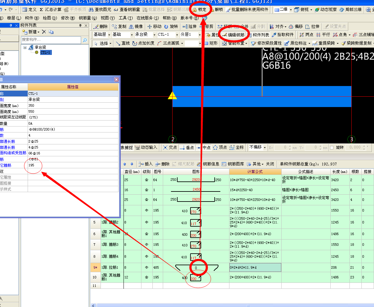

  • 承臺梁箍筋如何按設計圖改動,我不想編輯其它鋼筋

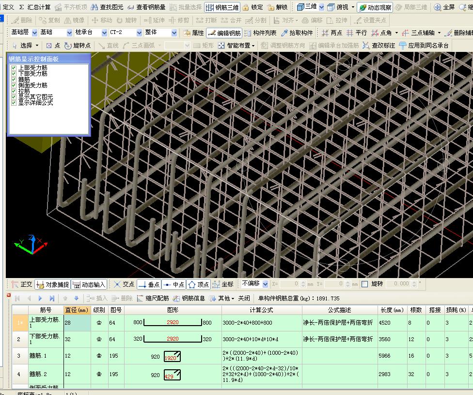

    設計圖的承臺梁鋼如圖01:4支箍,是十字形配置(小箍是橫向配置);但畫在廣聯達文件后,小箍只能是堅向配置如圖02,這樣會影響計算結果,如何處理?
    承臺梁
    其它鋼筋
全部回答 (5) 首答僅用{{minutesHtml}}

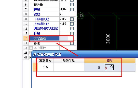

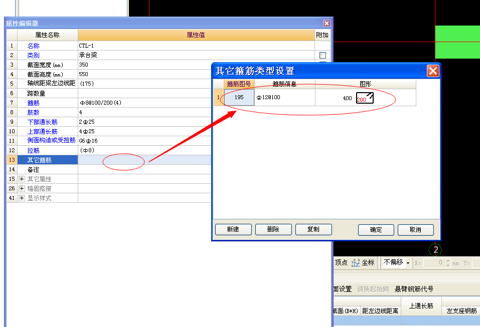

    軟件目前還無法直接設置成梁內的水平箍筋,你的構件尺寸如果寬高一樣時,就不會影響(或者極小,這也與箍筋所箍范圍的不同有區別),這樣的箍筋可以在屬性的其它鋼筋中編輯,當輸入有側面鋼筋時,軟件會識別計算側面鋼筋。這時就要在匯總計算后,在編輯鋼筋中將拉筋刪除的調整。然后點工具欄上“鎖定”,這樣才能保存住被調整的信息。

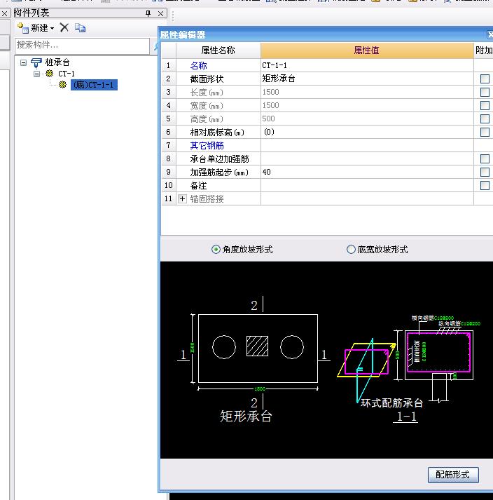

  • 您定義樁承臺-樁承臺單元。對話框中點擊‘配筋形式’選定環形配筋

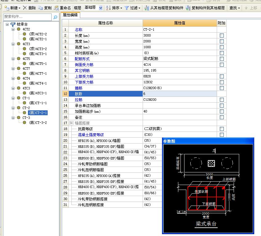

  • 你好!會因為尺寸不一樣影響量,所有還是建議用其他箍筋來設置
    承臺梁
    2014-08-16 10:00:07
  • 由于長寬尺寸不一樣,這樣會影響計算準確度,這根箍筋可以在其它鋼筋里輸入
    2014-08-16 10:01:54
  • 設計圖的承臺梁鋼如圖01:4支箍,是十字形配置(小箍是橫向配置);但畫在廣聯達文件后,小箍只能是堅向配置如圖02,這樣會影響計算結果,如何處理?
    答:下面的方法是鋼筋算量,不是施工現場。底筋9C28;面筋8C28;側面筋3C22;箍筋A10-150(4)。用梁式,轉90角配。
