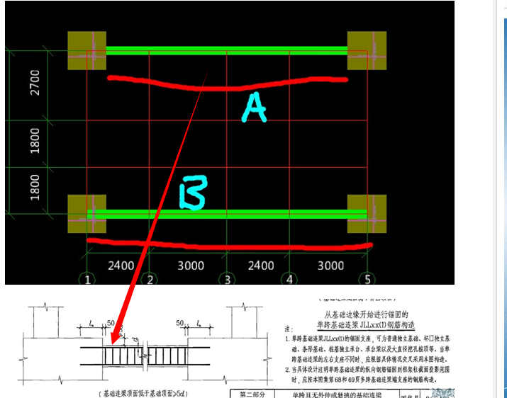

  • 關(guān)于基礎(chǔ)聯(lián)系粱該畫到承臺中還是畫到承臺邊?工程按03系列圖集來的。
    關(guān)于基礎(chǔ)聯(lián)系粱該畫到承臺中還是畫到承臺邊?工程按03系列圖集來的,基礎(chǔ)聯(lián)系粱定頂標高低于承臺頂構(gòu)造來走的。 我自己測試了哈截圖中A是畫到承臺邊的,B是畫到承臺中?結(jié)果B粱比A 粱多7.92KG。我自習用編輯鋼筋對了哈,通長筋是一樣的,粱的差別出在箍筋上面。B你A的箍筋多。到底哪種畫法是對的哦?滑到承臺邊還是承臺中?

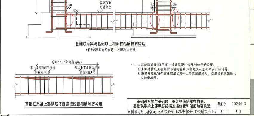

    你好:應該是B畫法正確,基礎(chǔ)聯(lián)系梁在承臺里有箍筋,按12G901-3。

  • A是對的
    B的話就承臺里面也算箍筋了
    這樣和圖集就不符合了
    你可以看下編輯鋼筋    點開箍筋根數(shù)  里面有詳細計算式
