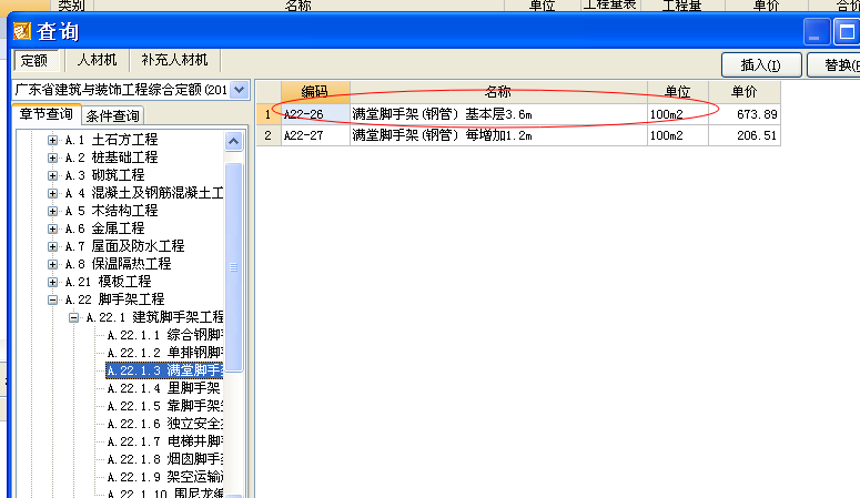

    邊坡地質治理項目,邊坡支護正投影高度為30米,架設腳手架共十六層,而且每層搭設長度不同,根據廣東2010定額解釋“錨桿鉆孔、灌漿,高于地面1.2m處作業搭設的操作平臺,按實際搭設長度乘以2m寬,套滿堂腳手架相應子目。”,那么像這個項目,每層架設長度不同,實際搭設長度怎么算?如果套取A22-26子目,實際高度填多少?回復為盼,謝謝!

  • 如果是長度的不同(也不可能是一樣的長度),這就是要根據其不同的長度累加,然后乘上寬度2.0米應對了。而且套價是按基本層即可,不能按總高度考慮,因為工程量本身就是按每層計算了。
