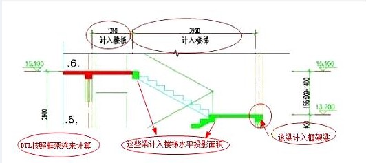

    1、你是預算的套用子目的話,是按照樓梯的水平投影面積來計算的。
    2、如果計算砼的話,需要用參數化樓梯來設置。
    3、如果手算的話,只能按照勾股定理計算出來斜長然后計算了。
    4、樓梯的投影面積包含內容如下圖。

  • 手算也是按定額計算規則算出樓梯水平投影面積,套用定額子目,子目里面會給出混凝土的量。
    2014-08-12 15:03:34
  • 如是用預算軟件套用子目,按樓梯的水平投影面積來計算,子目里也會給出混凝土量。
    如是手算,可按勾股定理計算出樓梯斜長再計算混凝土量等。
    2014-08-13 08:25:33
  • 樓梯混凝土工程量:
    1.樓梯板厚100mm=7*3.25*4=91m2,
    2.樓梯板厚每增10mm=7*3.25*4*2=182m2。
