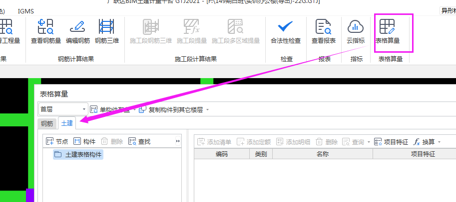

  • 請問我手算的混凝土工程量怎么輸入到軟件
    如果在表格輸入麻煩說明在哪里因為沒找到

  • 手算在表格內設置可以,匯總后在對應報表內查看
    2022-10-21 15:06:18
    1. 可以用自定義點套做法,把混凝土量輸入
    2. 表格算量,位置在工程量最右邊
    3. 如果已經有構件,要在構建里輸入,需要確認你得混凝土是構件總量,還是單個構件量,如果是總量需要除以構件數量取平均值
