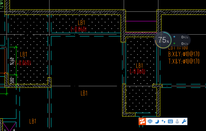

  • 計算板的混凝土工程量,怎么算?另外板的受力筋怎么算 ? 求解謝謝
    受力筋
    你要手算嗎,板的混凝土量是梁內邊面圍出來的面積乘板厚。就是凈面積,不加梁。
    鋼筋要更麻煩一點,要還是單板布置還是多板布置,錨固方式不一樣,如果是軟件算就更方便一點
    你這個板是雙層雙向 C10-170的布置
