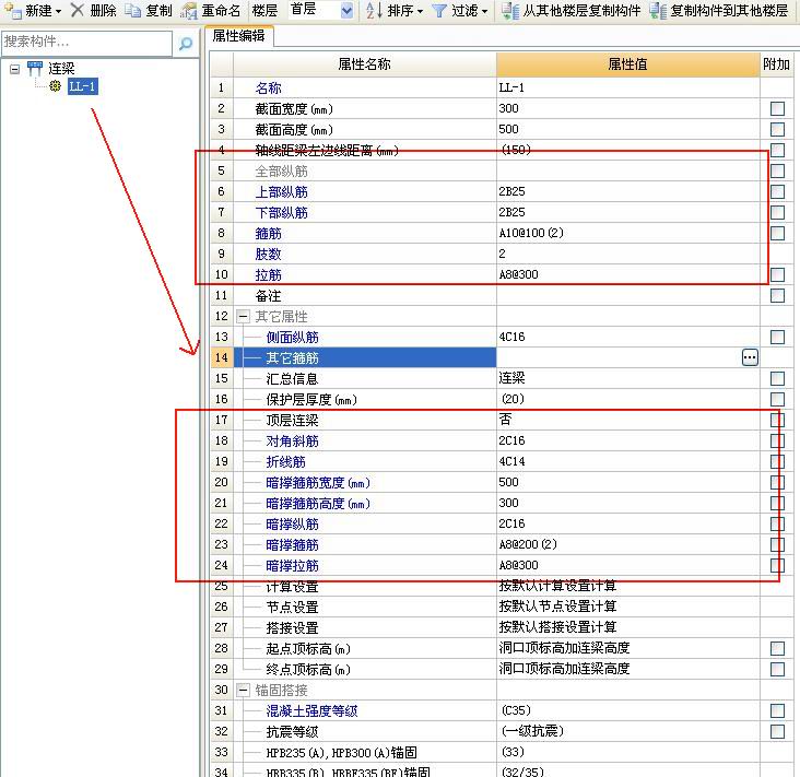

暗撐鼓勁寬度和高度輸多少?對角斜筋和折現筋是什么意思?
答:。。對號入座即可。
2014-08-11 11:46:04
連梁暗撐箍筋寬度、高度

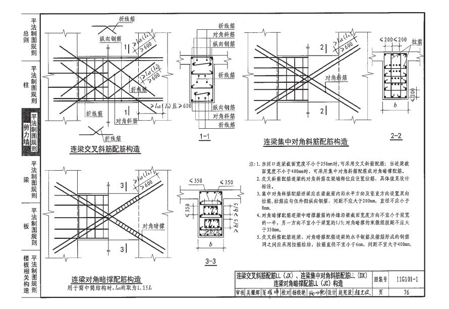

軟件中,連梁暗撐箍筋寬度,暗撐箍筋高度具體指的什么,比如LL1-400*400,交叉斜筋4c22,箍筋c12-100(4),還有“交叉斜筋兩端拉筋為c8-200,腰筋與箍筋形成的鋼筋網之間拉筋為c8-400 ”這句話怎么理解?
軟件中,連梁暗撐箍筋寬度,暗撐箍筋高度具體指的什么,比如LL1-400*400,交叉斜筋4c22,箍筋c12-100(4),寬度高度是多少?并且“交叉斜筋兩端拉筋為c8-200,腰筋與箍筋形成的鋼筋網之間拉筋為c8-400 ”這句話怎么理解?

在03G101,P15頁上面有這樣的一段話,"墻梁側面縱筋的配置,當墻身水平分布鋼筋滿足連梁、暗梁及邊框梁的梁側面縱向構造鋼筋時,該筋配置同墻身水平分布鋼筋,表中不注,施工按標準構造詳圖的要求即可;當不滿足時,應在表中注明梁側面縱筋的具體數值" 請問,這里的墻梁,指的是哪一類梁???是AL還是LL? 例如下圖中,LL3下面是磚墻,請問LL3是否要按上述的規定加設側面縱向構造鋼筋?LL3為250*450,剪力墻的水平筋為(2)C10-200問題補充:剪力墻如圖2,上部的3C20是壓墻筋,那么下部的3C20是什么筋,這兩種筋的長度是否一樣?
