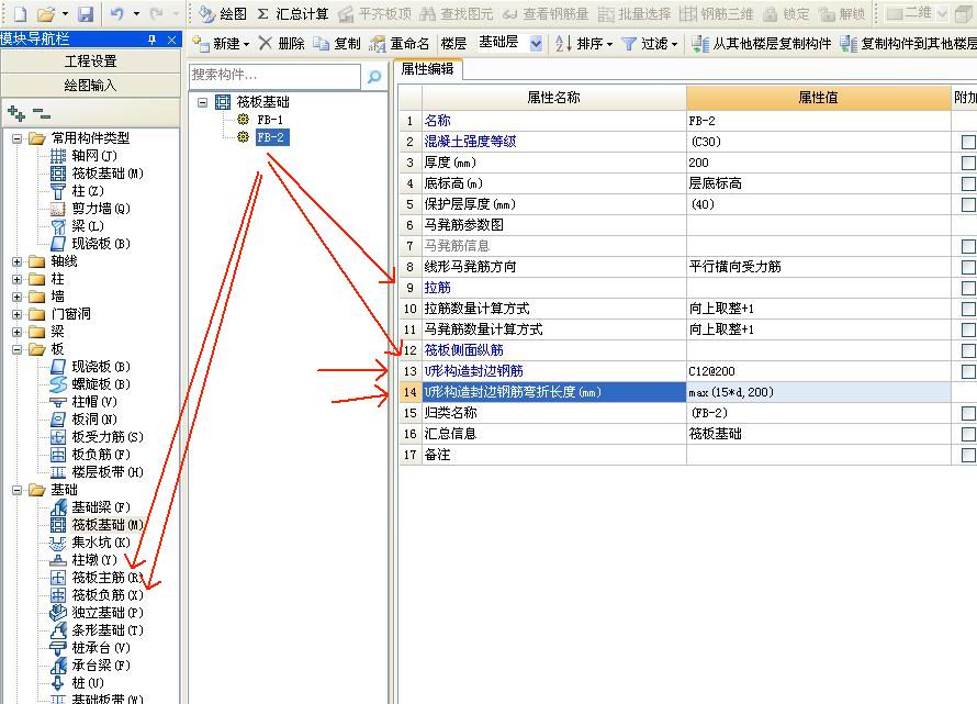

  • 筏板面筋彎折是200,鋼筋算量彎折部分是144,怎么在鋼筋算量里設置
    筏板面筋彎折是200,鋼筋算量彎折部分是144,怎么在鋼筋算量里設置。如圖里的畫圈部分,
    筏板面筋
    筏板面筋彎折是200,鋼筋算量彎折部分是144,怎么在鋼筋算量里設置。如圖里的畫圈部分,點編輯鋼筋,在表中把144修改為200,然后點鎖定構件就可以。
    2014-08-04 21:04:34
  • 筏板面筋彎折是200,鋼筋算量彎折部分是144,怎么在鋼筋算量里設置。如圖里的畫圈部分,
    答:。。把下圖14項改為144。但應注意144的根據是從那里來的,14項是max(15*d,200)的。小心改動。
    彎折
    2014-08-04 21:04:07
