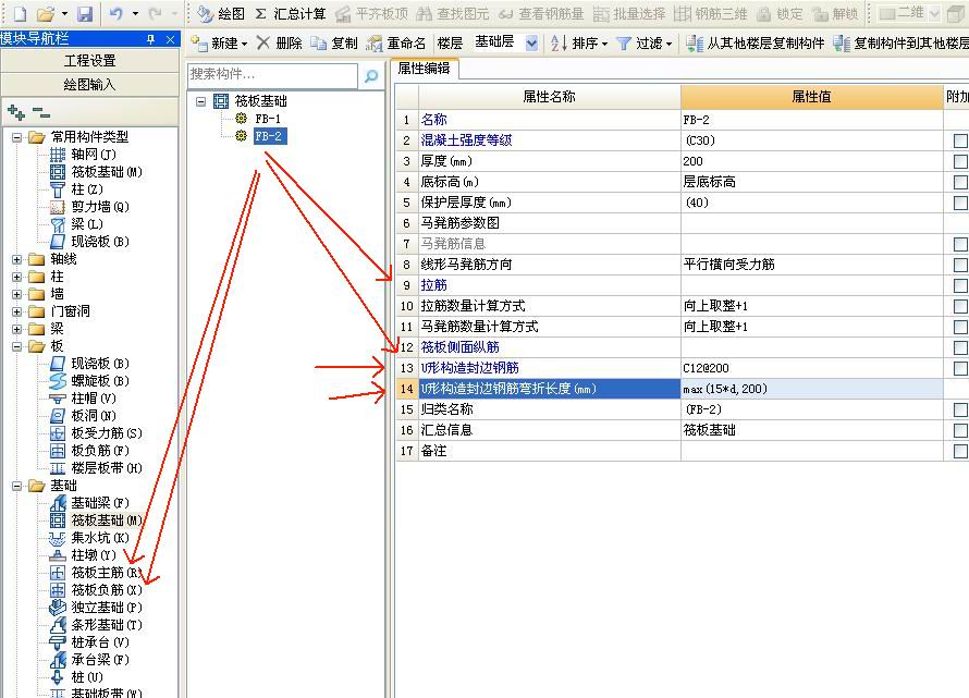

  • 如圖所示,筏板基礎(chǔ)面筋彎折是200,在鋼筋算量里怎么設(shè)置
    如圖所示,筏板基礎(chǔ)面筋、底筋彎折是200,在鋼筋算量里怎么設(shè)置

    在計(jì)算設(shè)置里找到筏板項(xiàng)修改設(shè)置即可

    答:。。下圖第14項(xiàng),就是200了。(答:。。把下圖14項(xiàng)改為144。但應(yīng)注意144的根據(jù)是從那里來(lái)的,14項(xiàng)是max(15*d,200)的。小心改動(dòng)。)(我看不出我上次答案有什么問(wèn)題,你不采納)
    彎折
