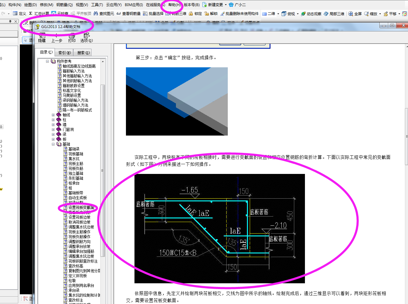

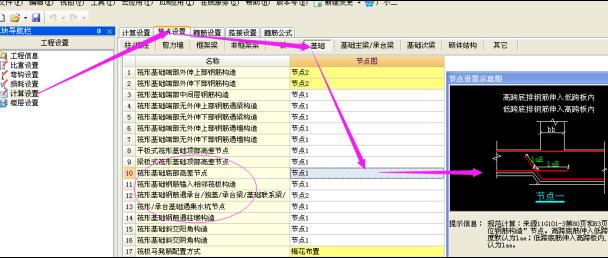

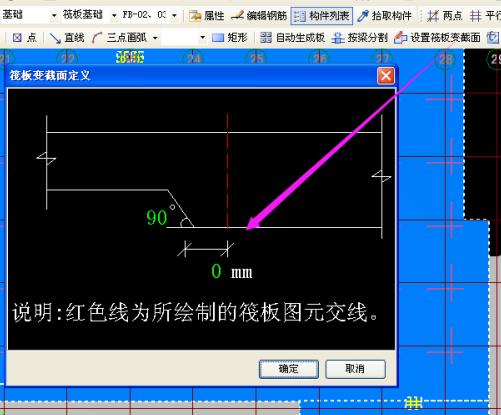

  • 你好:筏板變截面時,只要在兩個筏板連接處處理一下變截面的做法,鋼筋可以在基礎(chǔ)的節(jié)點(diǎn)設(shè)置里去調(diào)整錨固要求。
