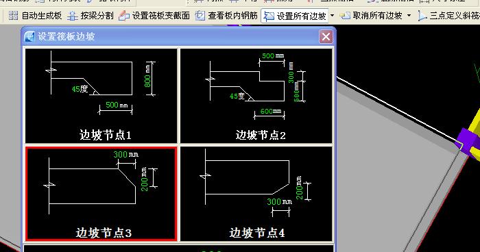

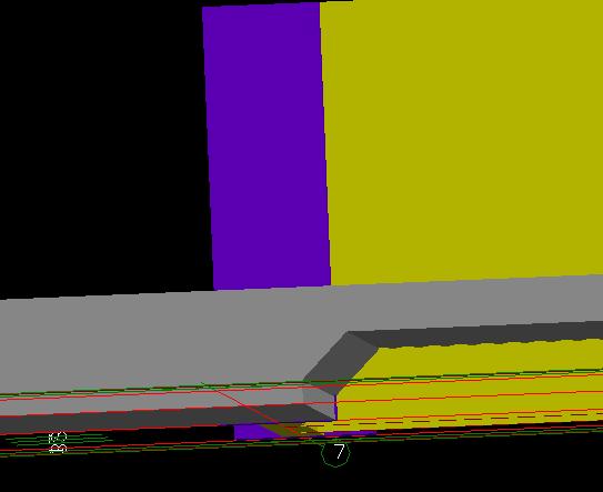

    圖一、二分別定義不同厚度的筏板,按圖三范圍布置后,設置筏板基礎變截面。

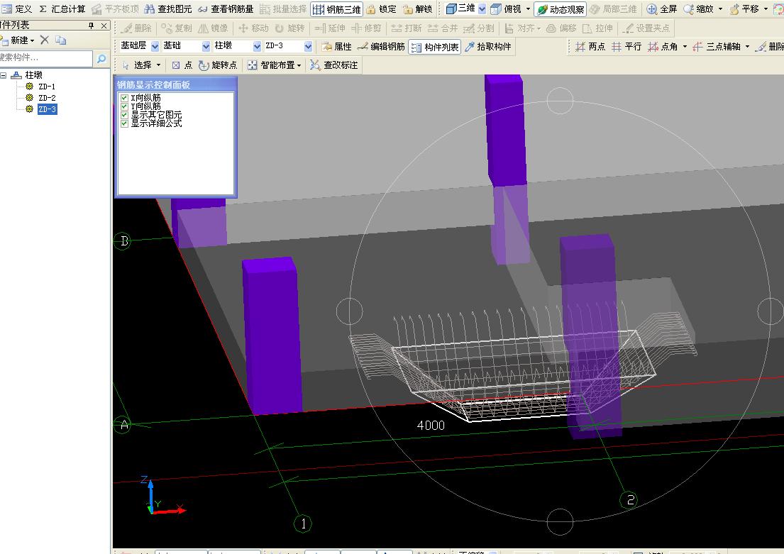

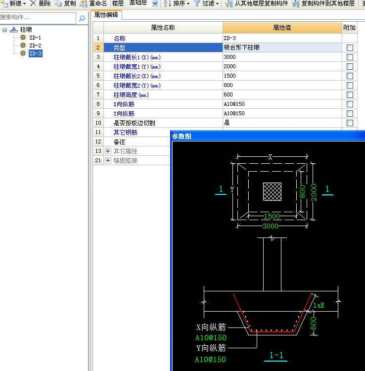

    圖四按柱墩定義布置。

  • 這個筏板正常畫就行,就是外墻范圍筏板厚度按700單獨畫基礎然后變截面就行。基礎和柱子正常畫,只有集水坑式的基礎才是畫完筏板才能布置

    答:上面的用設置筏板邊坡,下面的用下斜式柱墩即可。
