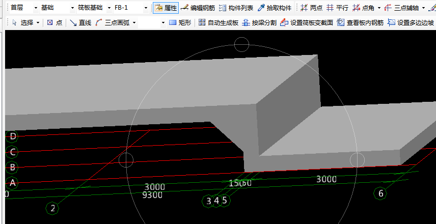

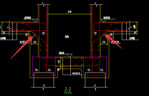

  • 筏板基礎與集水坑相交處放坡怎么繪制及附加鋼筋怎么繪制
    筏板基礎與集水坑相交處放坡怎么繪制及附加鋼筋怎么繪制 附加鋼筋
  • 可以使用設置筏板邊坡、設置筏板變截面來完成繪制。如圖:
    附加鋼筋可以在單構件中進行處理,也可以定義自定義線,然后直線繪制就行。

  • 把斜加筋計算好長度,用筏板的負筋定義,沿集水坑周邊布置。
