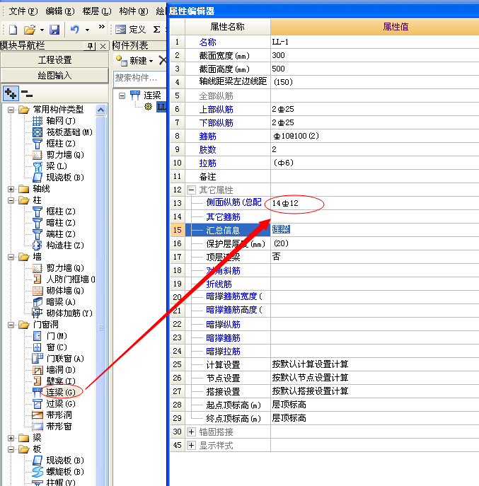

    如圖連梁,紅框內信息如何定義? 如用連梁構件無法輸入可改用框梁定義連梁么?是否會影響工程量?
    影響工程量
    用連梁定義,直接輸入側面鋼筋14C12,不用擔心,你可以匯總計算后查一下,只要是用連梁定義,側面鋼筋都是按抗扭筋錨固的。
    2014-07-30 11:01:35
  • 講前邊的字母N去掉就可以在連梁中輸入了。
    2014-07-30 11:01:25
  • 它是側面鋼筋,在屬性的側面鋼筋中輸入,但要打開其它屬性才可以輸入。
    連梁
