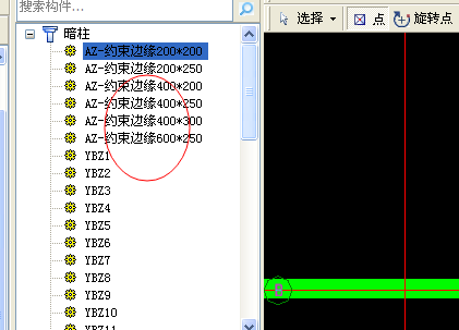

  • 你好:暗柱旁邊的構件屬于約束邊緣構件,軟件里可以在定義暗柱時的參數化柱子里選擇代有約束邊緣的柱子。也可以另個定義一個暗柱畫在暗柱的旁邊。

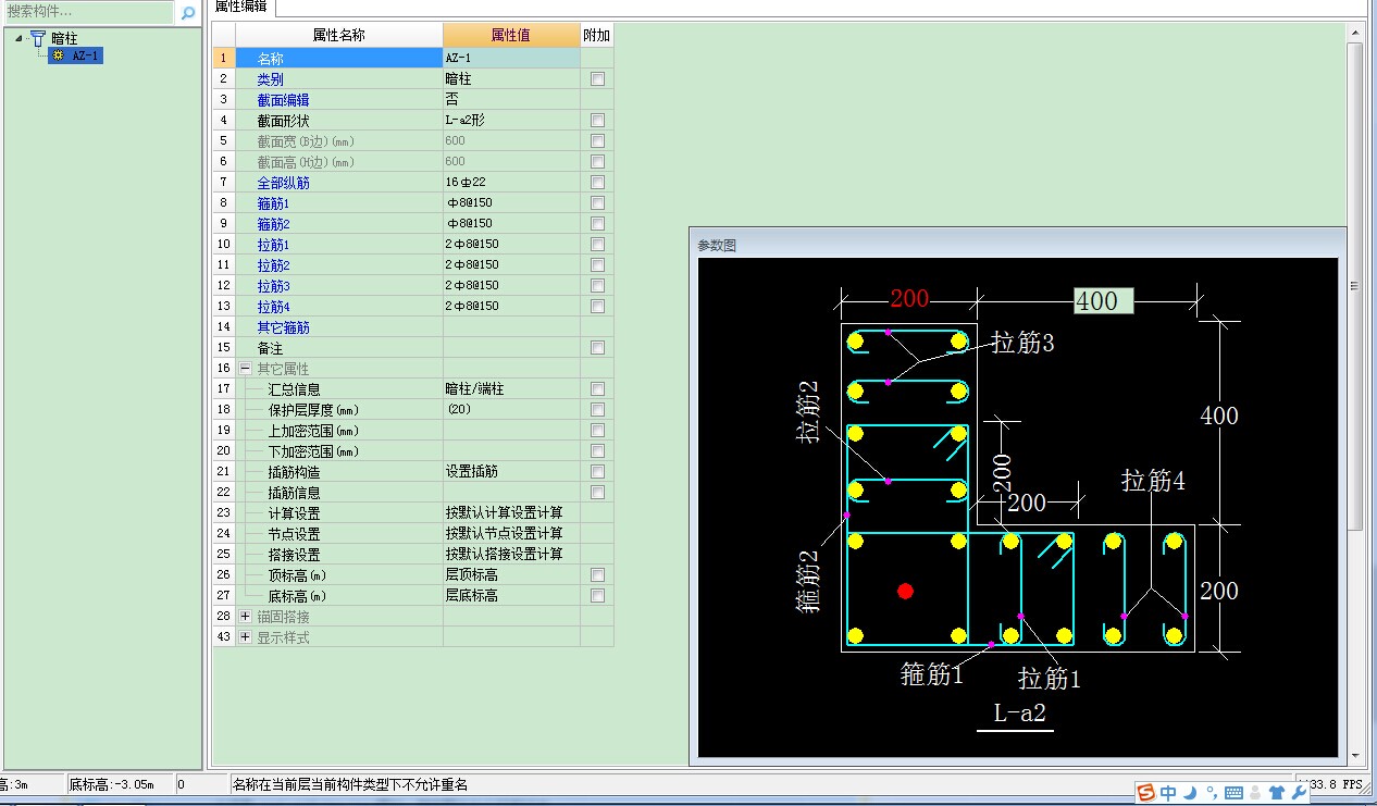

  • 圖一為約束邊緣  圖二為分標高兩個柱子的配筋
    約束邊緣選擇對應形式輸入即可

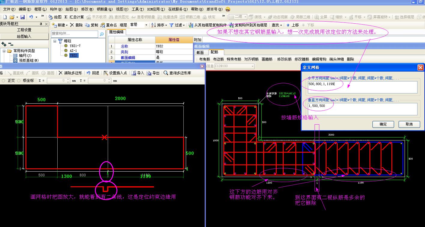

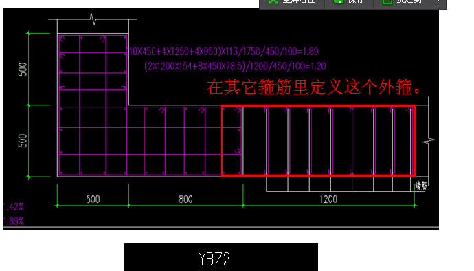

    在其他鋼筋里定義約束邊緣的鋼筋會導致鋼筋量增加 是不對的

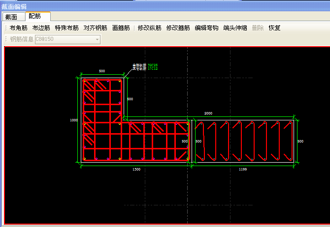

  • 用異形截面編輯:

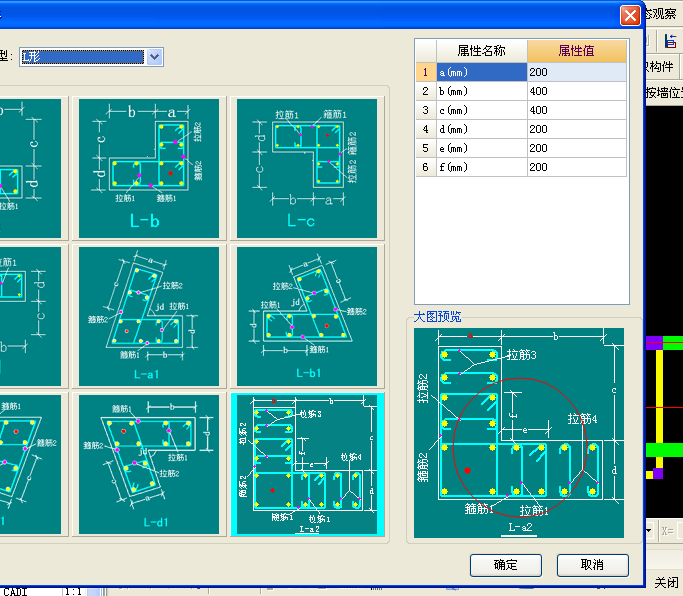

  • 答:最簡單的就是選用參數化暗柱來定義,選取帶有約束邊緣的暗柱這樣大樣,然后根據自己實際的尺寸輸入相對應的數值,要跟你說明白的是,第一,柱子內的縱筋按柱子的縱筋,額外的,也就是約束邊緣處的縱筋同剪力墻相對應的內側和外側鋼筋(此處與剪力墻鋼筋不會重復計算,所以請放心),在編輯截面內的縱筋的時候,有點小復雜,但是縱筋的大小都是可以任意調改的,所以還是比較簡單的,關鍵對于新手的你,需要找到地方,理清思路,其實很多辦法都是可以解決的,畫好后,如果自己感覺不放心,可以查看鋼筋三維來解決自己的疑惑,解決一些問題后,今后的路也會越走越平坦...如果在這個位置去編輯:
