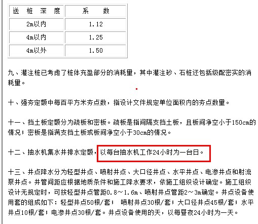

    有這么一份《山東省建筑工程消耗量定額2003學(xué)習(xí)資料》第29頁中,這樣寫:集水井抽水計(jì)算時(shí)部分連續(xù)抽水或斷續(xù)抽水,甲乙雙方按自然天數(shù)(24小時(shí)為單位臺(tái)日)辦理簽證。 如果每天只有三小時(shí)抽水,那該怎么考慮呢?這份學(xué)習(xí)資料準(zhǔn)確嗎?有沒有大神知道啊?

    有這么一份《山東省建筑工程消耗量定額2003學(xué)習(xí)資料》第29頁中,這樣寫:集水井抽水計(jì)算時(shí)部分連續(xù)抽水或斷續(xù)抽水,甲乙雙方按自然天數(shù)(24小時(shí)為單位臺(tái)日)辦理簽證。如果每天只有三小時(shí)抽水,那該怎么考慮呢?這份學(xué)習(xí)資料準(zhǔn)確嗎?有沒有大神知道啊?

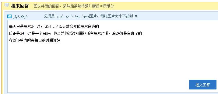

    【您好,一般說的24小時(shí)是連續(xù)而言。。。斷開不同時(shí)間抽水可以把每天的時(shí)間累加然后,除以24得到總的臺(tái)日。再套定額子目。。通常也都是這樣處理的。。辦理簽證把什么時(shí)間抽了多少小時(shí)表達(dá)清楚就行。。學(xué)習(xí)資料僅供學(xué)習(xí)和參考使用,權(quán)威的還是以省定額規(guī)定和定額解釋。】
