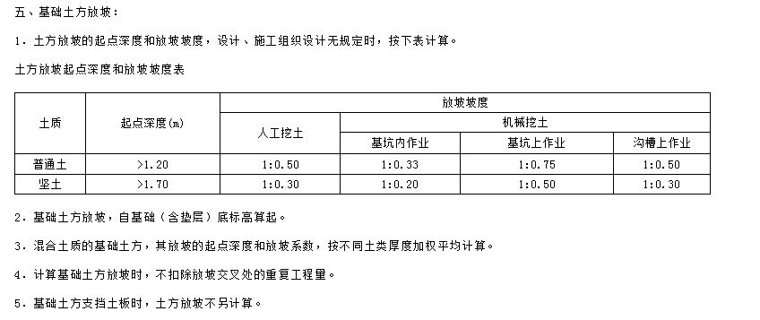

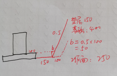

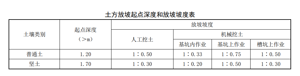

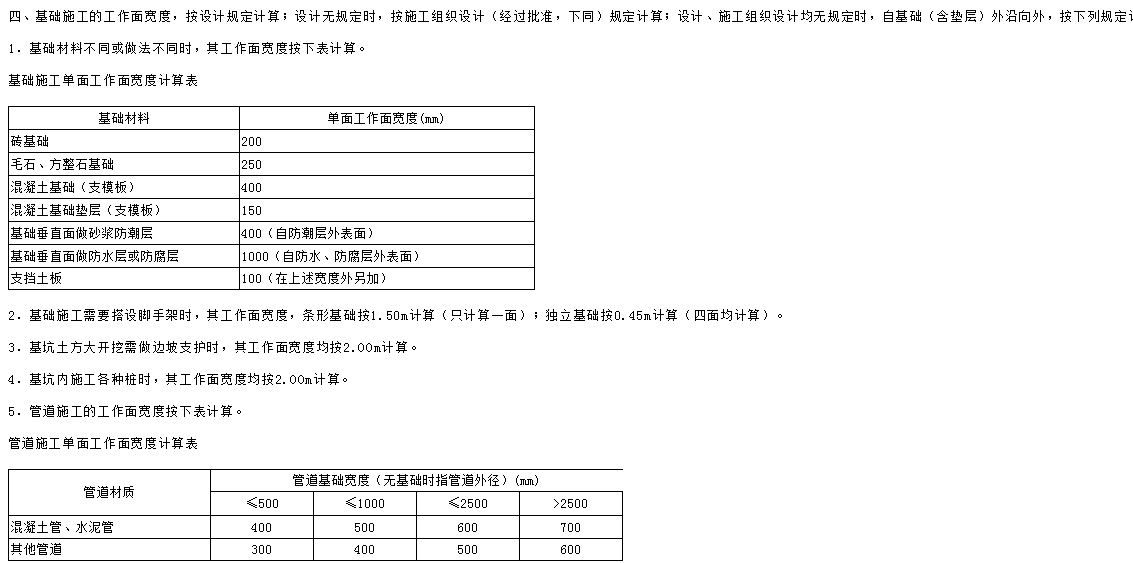

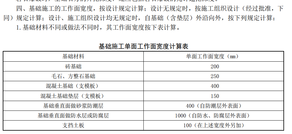

  • 求山東定額中基坑、基槽土方開挖系數與工作面的確定 截圖

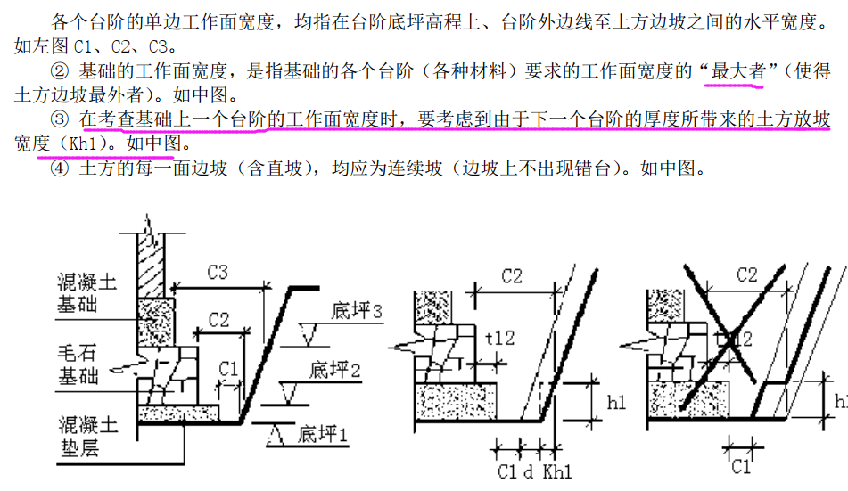

    工作面寬圖紙有規定的,按設計計算,沒有規定的按定額規定,要同時滿足墊層和混凝土基礎的要求,需要算一下:比如墊層150,獨基400,坑上作業放坡系數0.5,那工作面寬就是250(400-墊層出邊100-放坡系數*墊層厚度)
