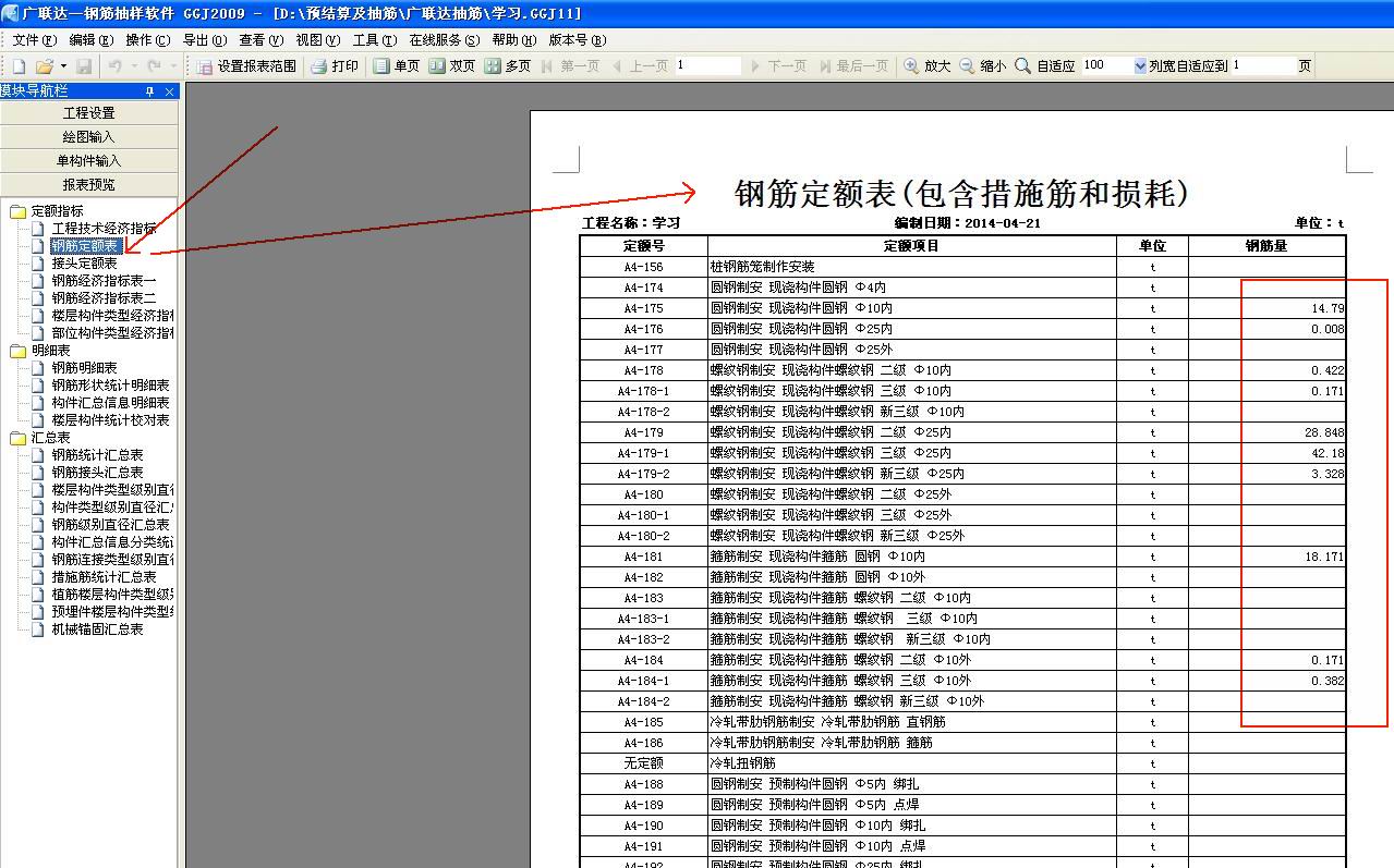

    在GGJ中箍筋分兩種類型,一種是圓鋼,一種是螺紋鋼 問題1:鋼筋定額表中,箍筋的工程量是螺紋和圓鋼總量呢? 還是任何一種鋼的總量? 問題2:如果是總量,套定額的時候如何區分開各工程量
全部回答 (5) 首答僅用{{minutesHtml}}

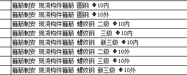

    定額中只要有螺紋和圓鋼的箍筋的定額子目軟件是分開的,如果沒有螺紋的定額子目時工程量就只有圓鋼的,有另外一張報表可以看出來定額表中的工程量是怎么統計出來的,你可以看一下鋼筋直徑統計表,就可以知道定額表中的工程量是怎么來的,

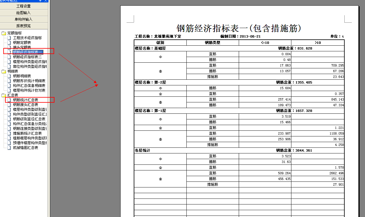

  • 在GGJ中箍筋分兩種類型,一種是圓鋼,一種是螺紋鋼問題1:鋼筋定額表中,箍筋的工程量是螺紋和圓鋼總量呢? 還是任何一種鋼的總量?問題2:如果是總量,套定額的時候如何區分開各工程量
    答:看一看下面的報表。
    分開

  • 各個地區的定額不一樣,分量的方法也就不太相同了。你要根據你們當地的定額來分量
    分量可以結合這兩個表不知道你那怎么分的 我們這是砌體加筋單獨一項,要注意提出來
    定額中如果出現螺紋和圓鋼的箍筋的定額子目軟件是要分開的,如果沒有螺紋鋼筋的定額子目時工程量就只有圓鋼的,有另外一張報表可以看出來定額表中的工程量是怎么統計出來的,你可以根據鋼筋直徑統計表,看看定額表中的工程量是怎么體現出來的。
