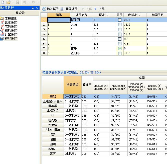

    想請問圖紙中8C6的錨固長度怎么確定?是多少?
    欄板

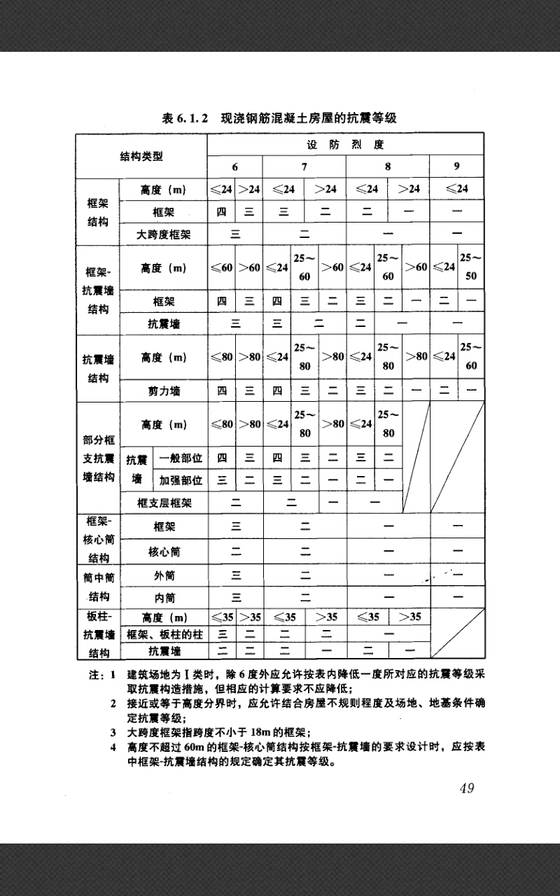

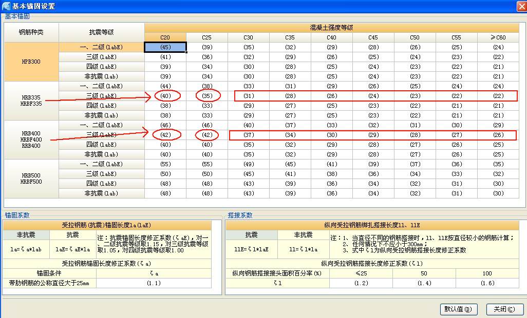

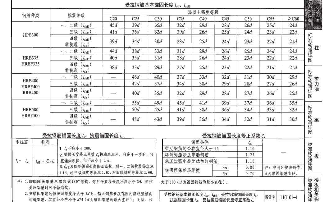

    答:按下圖方法確定。
