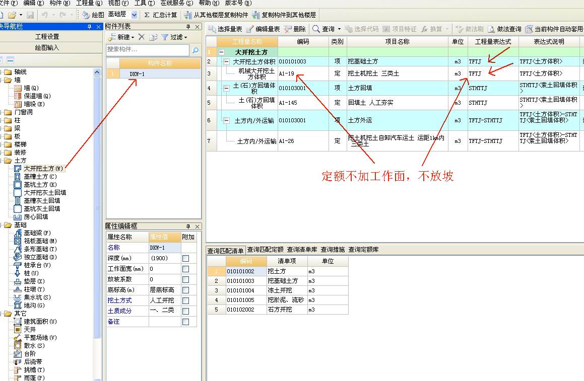

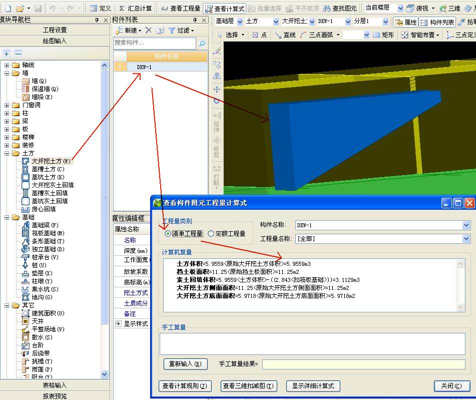

  • 專家你好,關于我計算坡道土方量問題,我還想問下
    清單計算工程量是定額土方工程量2倍,我已經注意是軟件設置有問題,我們兩軟件設置不一樣,麻煩你看看在計算清單工程量時點擊查看計算規則,看看土方體積,規則描述那里是“底面積的計算方法”還是“原始大開挖土方體積計算方法”?我軟件上面計算清單計算工程量不能調整只有“底面積的計算方法”那種算法,麻煩你看看
    答:今天起早,把你昨天的答了,返查結果吧。
