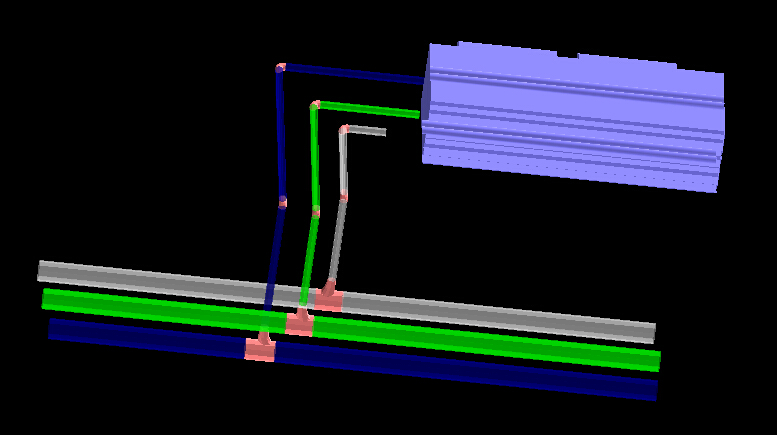

  • 風機盤管入口只顯示一根管怎么用廣聯達計算
    風機盤管在算量時cad上只顯示一根該怎么計算

    遇到類似情況一般是手工配合計算。
    2014-06-14 22:33:39
  • CAD圖紙有缺陷是,只有自己補充劃線了,然后識別。
    2014-06-15 08:32:07
  • 直接定義管道構件,畫上去就行。
    2014-06-15 09:09:43

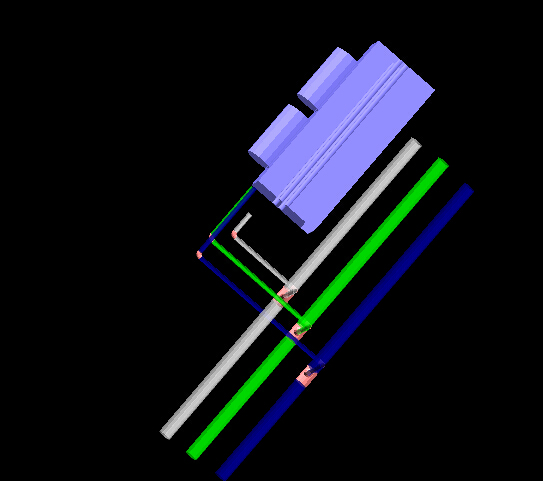

  • 回復:以上截圖繪制的一點沒有問題,不但沒有問題,而且完全是按照實際繪制的平面圖,并且相當形象;樓主提出這樣的問題,說明最起碼不清楚實際工程時什么樣子的,所以才不清楚該如何識別。首先說明一下,冷凍水回水和冷凝水是顯示完整的,這一點毫無疑問,你的問題針對的是冷凍水供水,其實,供水在進風機盤管前的那一段支管,是和回水上下一個位置,CAD線被回水覆蓋而已,因此在平面圖中不會顯示的。
    廣聯達
    只要了解上述問題,就知道該如何去識別會繪制管道了,希望我的回復對你有所幫助。
