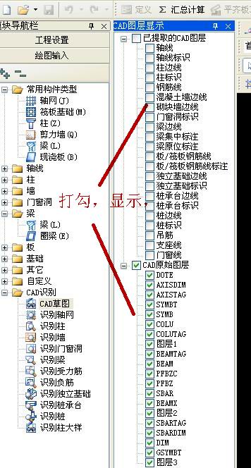

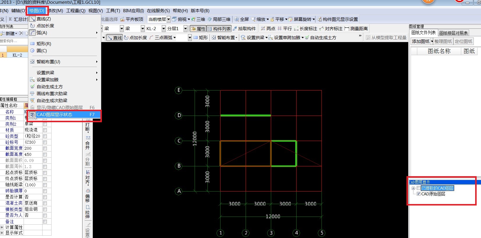

    如下圖,為啥我在把一張圖紙柱墻識別完了,之后我再導(dǎo)入一張的時候,卻不能顯示柱和墻了,之前是我導(dǎo)入的不是同一張圖紙,今天我導(dǎo)入同一張梁的平法圖的時候,也出現(xiàn)這個情況,并且上面的柱墻圖,里面也不能顯示柱,墻了,請問怎么回事呢?謝謝了

    勾選已提取的CAD圖層廣聯(lián)達服務(wù)新干線

  • 如下圖,為啥我在把一張圖紙柱墻識別完了,之后我再導(dǎo)入一張的時候,卻不能顯示柱和墻了,之前是我導(dǎo)入的不是同一張圖紙,今天我導(dǎo)入同一張梁的平法圖的時候,也出現(xiàn)這個情況,并且上面的柱墻圖,里面也不能顯示柱,墻了,請問怎么回事呢?謝謝了
    答:。。。。F7。打鉤。
