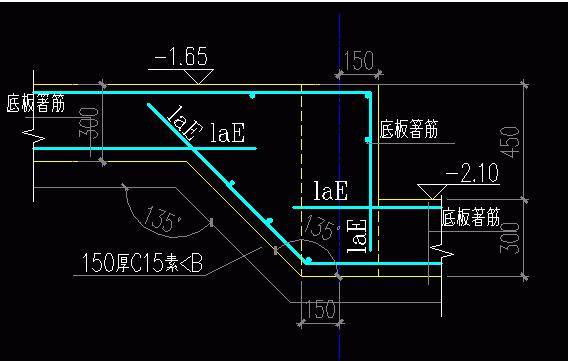

    如圖高低板上層板底筋到邊部應該彎折多長?
    彎折
    上層

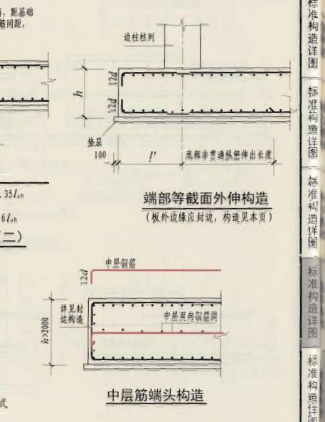

    這是個構造彎折。
    可以按11G,取12d

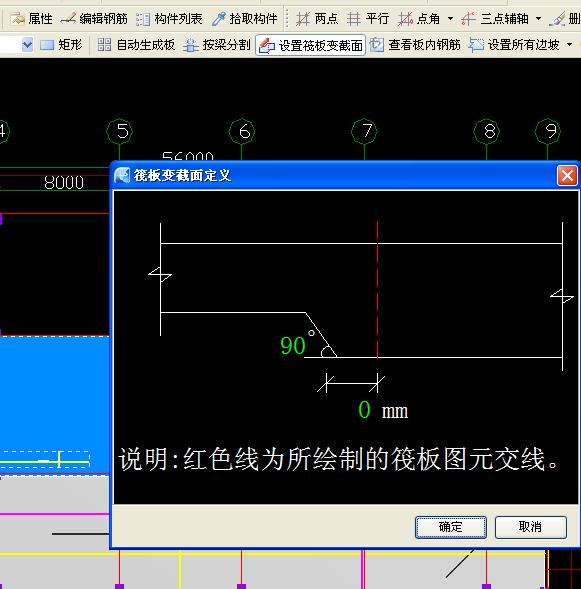

  • 如圖高低板上層板底筋到邊部應該彎折多長?
    答:這應按設計要求。把下圖設置為90度
