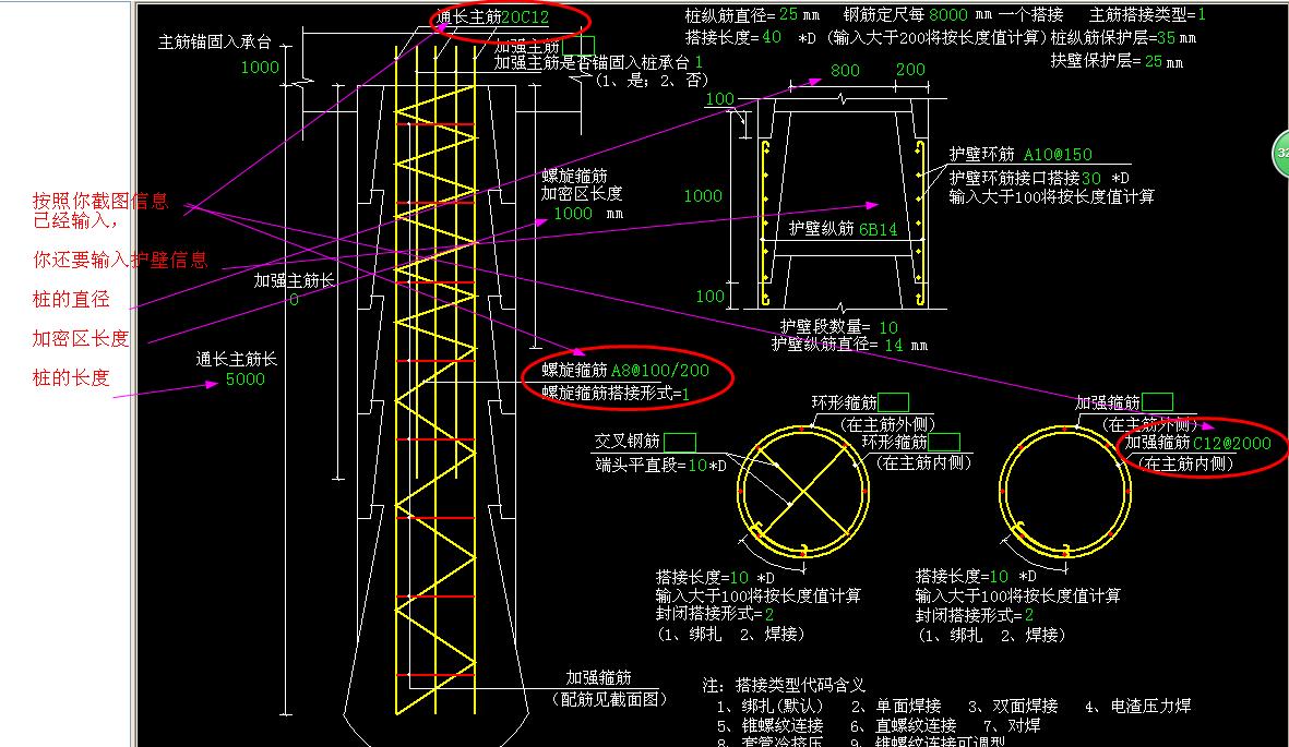

    現(xiàn)在我需要簡單的算一下樁基礎(chǔ)的鋼筋量,但是我識別出了樁的截面但是不知道怎么輸入配筋。請大神指點迷津。

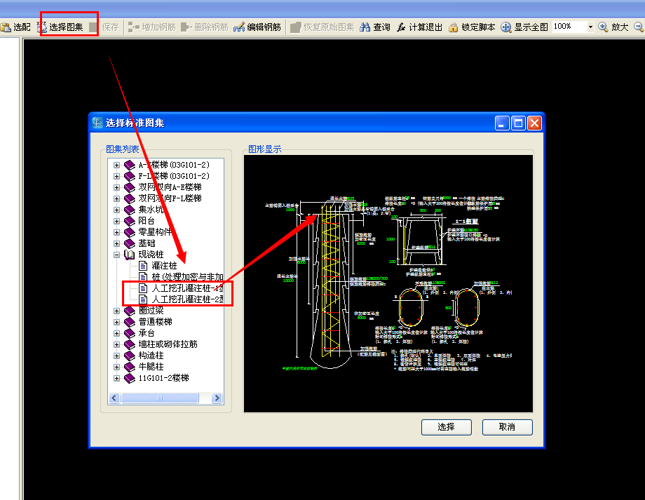

  • 根據(jù)圖紙   你去軟件單構(gòu)件輸入那邊選擇參數(shù)
    然后填入鋼筋信息就好了
    這個是人工挖孔樁
