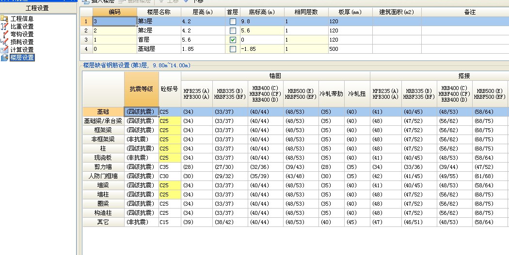

    如圖,結(jié)構(gòu)說(shuō)明中鋼筋的搭接和錨固信息在廣聯(lián)達(dá)鋼筋算量軟件中哪里修改

    結(jié)構(gòu)說(shuō)明中鋼筋的搭接和錨固信息在廣聯(lián)達(dá)鋼筋算量軟件中 計(jì)算規(guī)則設(shè)置中修改;
    具體位置 是 工程設(shè)置---樓層設(shè)置 見(jiàn)下圖

    答:在工程設(shè)置中修改。

  • 有特殊規(guī)定的話,可以在定義構(gòu)件的時(shí)候在屬性最下面可以修改。

  • 在工程設(shè)置-計(jì)算設(shè)置-搭接設(shè)置中修改
