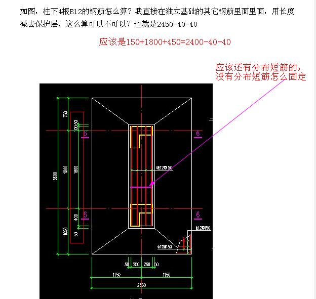

    如圖,柱下4根B12的鋼筋怎么算?我直接在獨立基礎的其它鋼筋里面里面,用長度減去保護層,這么算可以不可以?也就是2450-40-40
    其它鋼筋
    是可以的,要把數量輸入正確。
