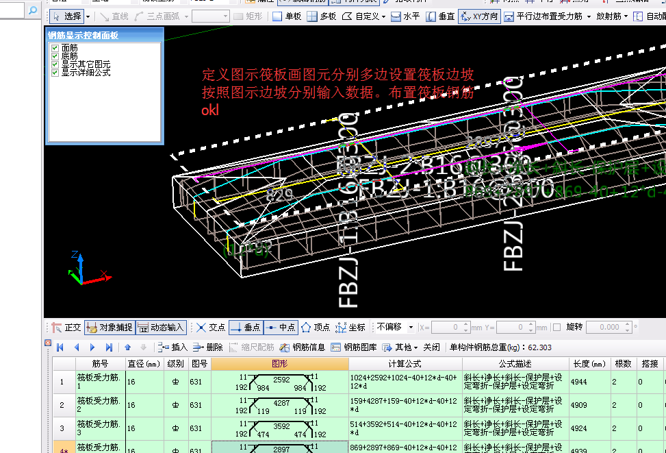

  • 建議坡形獨立基礎的上部鋼筋采用筏板基礎定義,用筏板邊坡處理獨基放坡,然后布置筏板面筋,這樣軟件計算的上部鋼筋就和圖紙中的完全相同了

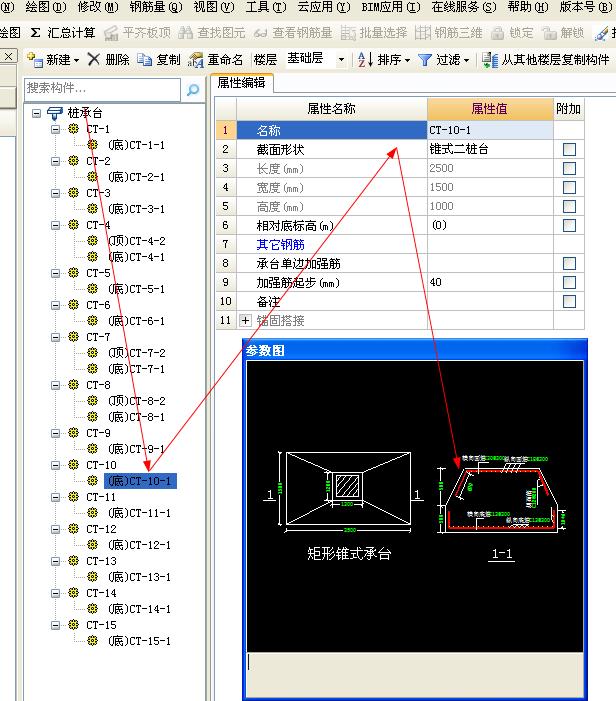

  • 圖片怎么上傳不了,如果是對稱的坡形,可以用樁承臺來計算鋼筋,選擇錐式二樁臺進行編輯。

  • 這種的下部300厚的用獨基定義,上部的利用筏板邊坡處理,。。 整個獨基還可以整體用筏板定義,

  • 如下圖坡形獨立基礎上部鋼筋怎么辦?如果不在其他鋼筋中輸入。
    答:如果不在其它鋼筋中輸入,用承臺代替。
