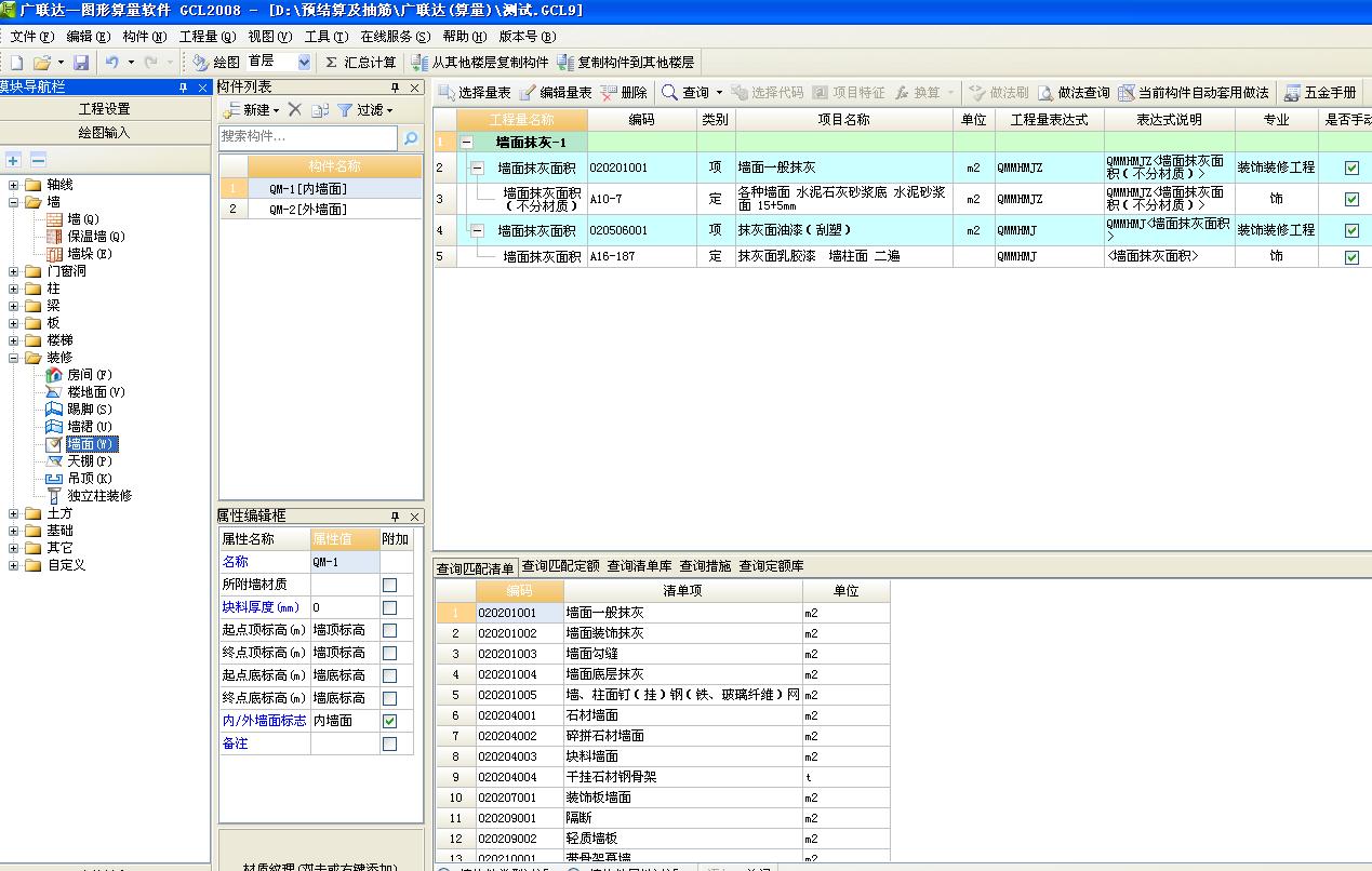

    老師您好,看論壇加上自己改設置從昨晚11點一直到現在還沒解決問題,現在真誠向您請教。有一內墻,墻體材料我設置為磚填充墻。在墻上我設置了墻面裝修,設置為不分材質,如圖。現在我想把墻上板下梁(即與墻平齊的梁)側面抹灰工程量分出來,該怎么設置呢?我改了計算設置,計算規則,選了各種中間代碼都不行,請老師解惑!不勝感激
    問題補充:感謝各位的回答,二樓三樓的老師的問題我換個電腦看圖片,現在打不開圖片。四樓老師說的用代碼,我的軟件沒這個代碼,只有平齊柱的代碼,關于梁的只有“梁抹灰面積、過梁抹灰面積、梁塊料面積、過梁塊料面積”幾個

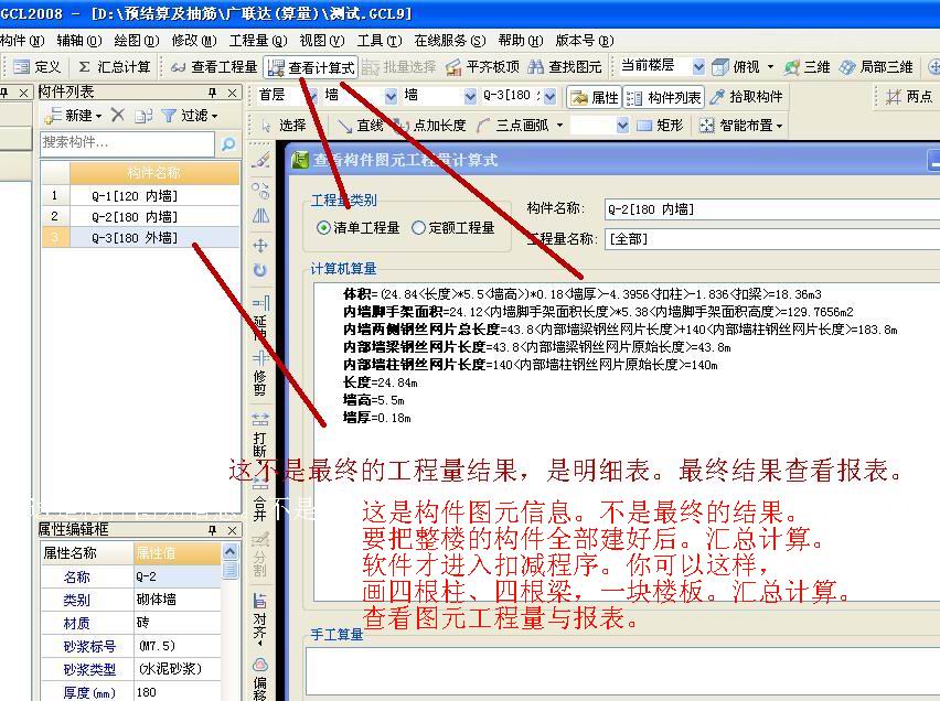

    答:改代碼,是不是達到你想要的結果呢?無法確定。但要提取,可以在圖元信息中查看,手工提取。見下圖。

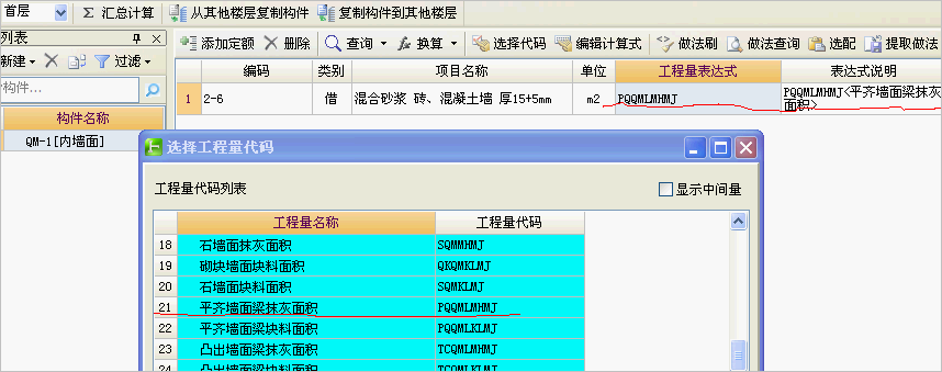

    有一內墻,墻體材料我設置為磚填充墻。在墻上我設置了墻面裝修,設置為不分材質,如圖。現在我想把墻上板下梁(即與墻平齊的梁)側面抹灰工程量分出來,該怎么設置呢?我改了計算設置,計算規則,選了各種中間代碼都不行,不用修改計算規則,直接套抹灰子目,選擇工程量代碼,平齊墻面梁抹灰面積代碼即可。
