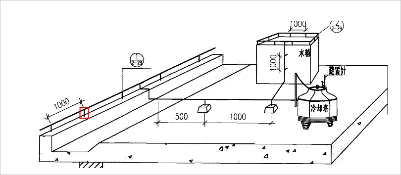

    江蘇安裝定額避雷網(wǎng)安裝,有2-748沿混凝土塊敷設(shè)和2-749沿折板支架敷設(shè),兩者有什么區(qū)別呢?分別適用在哪里呢?大神們能解釋下嗎

    你好,咱們江蘇定額分的比較細(xì)致,區(qū)分的主要依據(jù)就是現(xiàn)場施工混凝土塊施工還是沿折板支架。我給你截圖你看一下。一般的,沿著女兒墻的接閃器部分都是采用:沿折板支架,便于施工,而且女兒墻支撐面小,用混凝土塊不安全;在樓頂面則多數(shù)混凝土塊,樓頂面防水層等都已經(jīng)完成,若是焊接支架會造成破壞。

  • 你好:它們的區(qū)別在于砼塊,平屋面安裝避雷帶是采用的砼塊安裝。女兒墻是屬于折板安裝。
    看下截圖就清楚了,圖中有砼塊安裝和折板安裝的。

  •         江蘇安裝定額避雷網(wǎng)安裝,有2-748沿混凝土塊敷設(shè)和2-749沿折板支架敷設(shè),兩者的區(qū)別前者是用砼塊支撐,而后者就用支架支撐的,分別適用在屋頂用砼塊支撐,而后者就是在屋頂折板支撐敷設(shè)。
