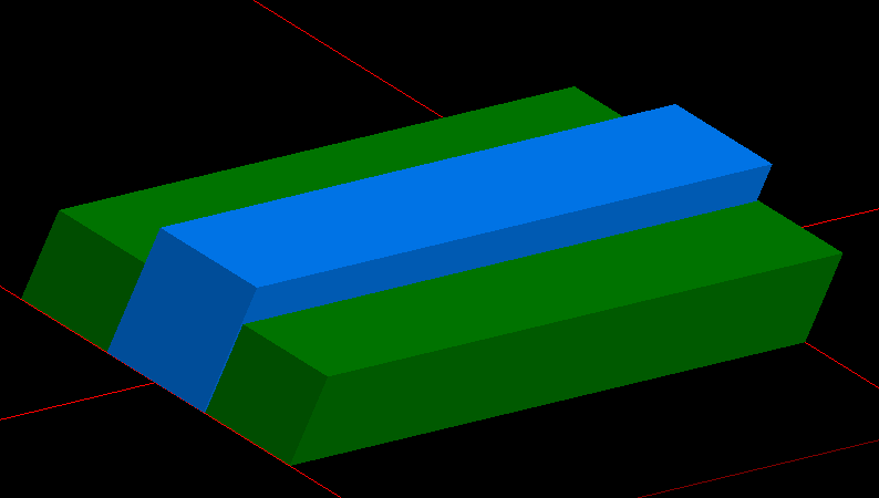

    圖中的條形基礎該怎么建立,是按圖中的砼條基—C建立么,那上面凸出的肋的鋼筋怎么輸入了, 圖中的JKL2(2)是TJ1的突出的肋,還是基礎框架梁?

  • 圖中的條形基礎該怎么建立,是按圖中的砼條基—C建立么,【不是用新建參數化條形基礎單元建立,是用新建矩形條形基礎單元建立,就是第一個?!磕巧厦嫱钩龅睦叩匿摻钤趺摧斎肓?,【上面凸出的用基礎梁定義】圖中的JKL2(2)是TJ1的突出的肋,還是基礎框架梁?【是基礎梁】

  • 下部用新建矩形條形基礎,凸出的用基礎梁
