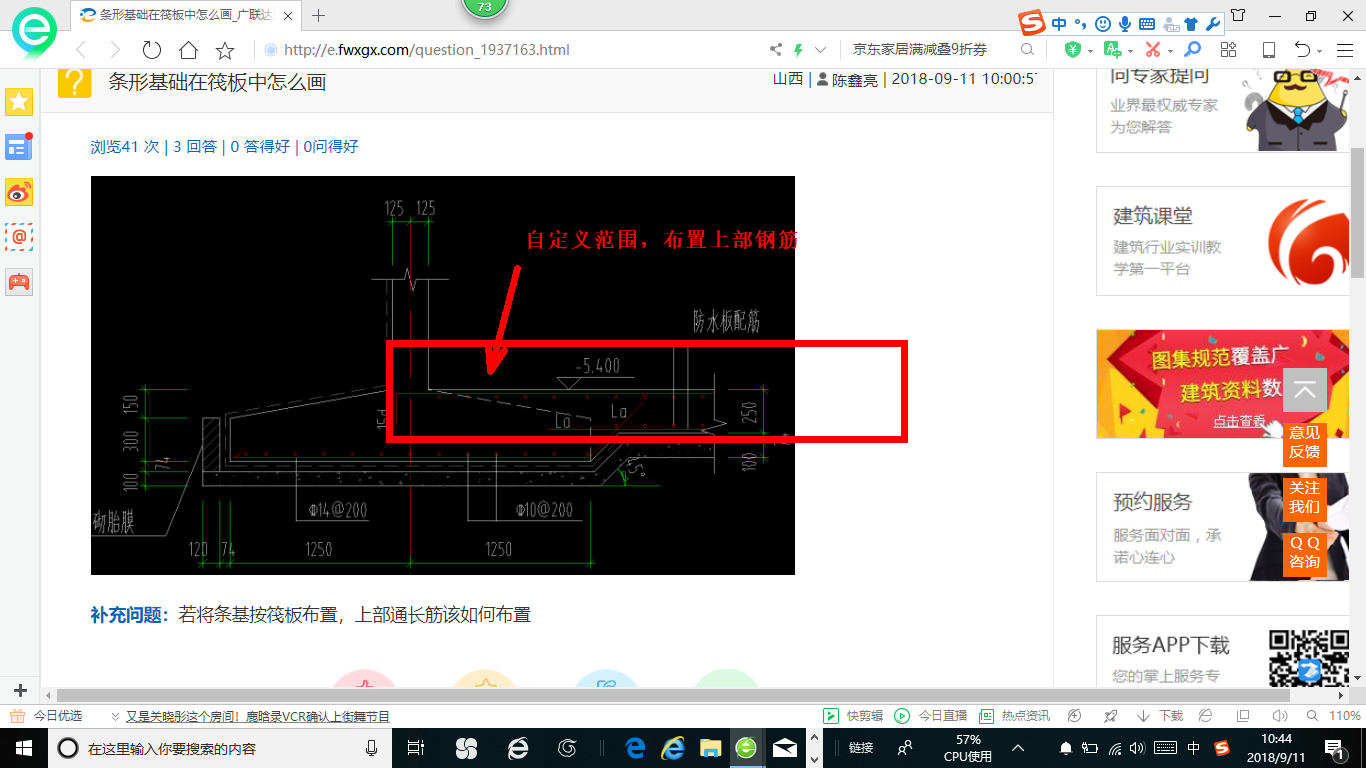

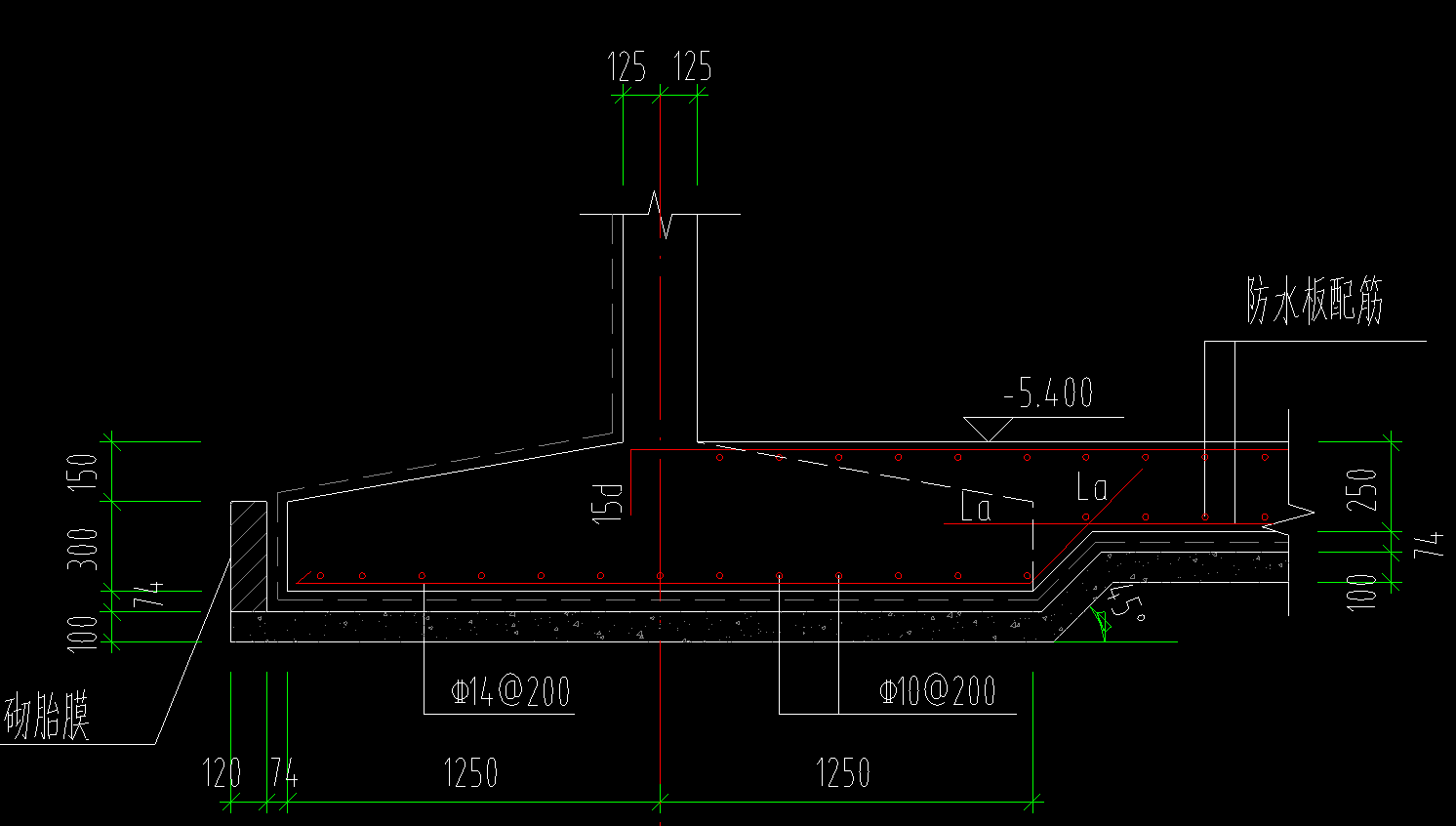

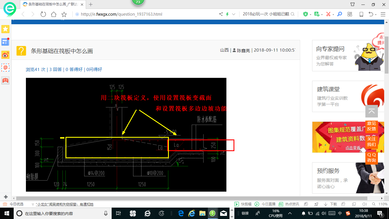

  • 條形基礎在筏板中怎么畫
    條基
    補充問題:若將條基按筏板布置,上部通長筋該如何布置
    你好:見附圖上部通長答疑解惑廣聯(lián)達服務新干線建筑行業(yè)快速問答平臺-答疑解惑條基上部通長
    2018-09-11 10:45:37

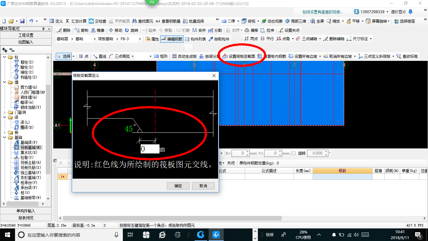

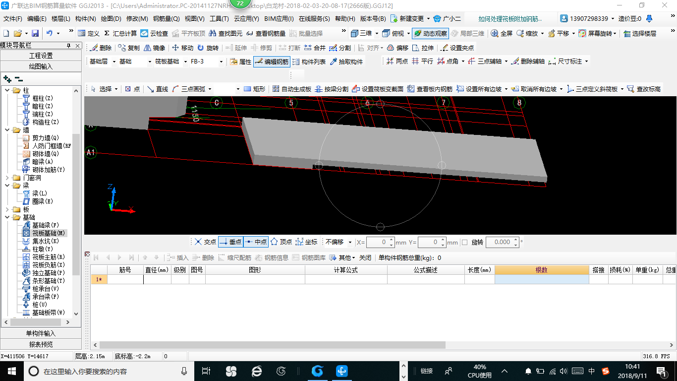

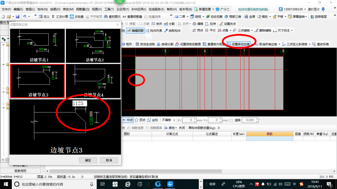

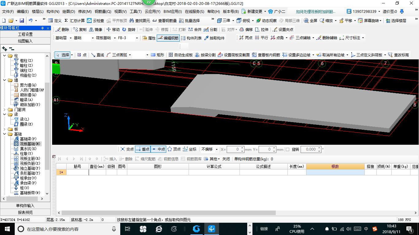

  • 建議用筏板變通做
    2018-09-11 10:03:13
  • 個畫個的,調(diào)整各自的標高
    2018-09-11 10:03:51
  • 直接按照圖紙定義條形基礎也可以,計算結果看看,錨固對不對,缺少的在其他里面補充
    2018-09-11 10:08:12
