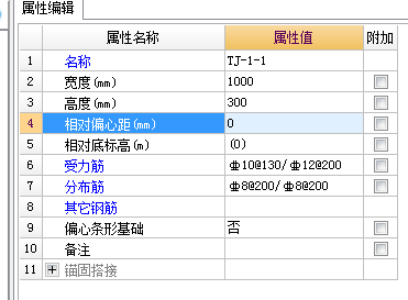

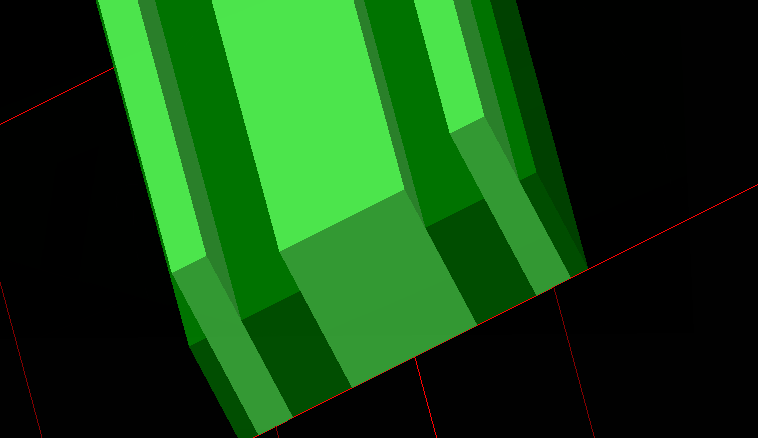

  • 1、用距形條形基礎建立,上下鋼筋可用分號隔開見下圖1,凸出基礎的部份按基礎梁來處理。
    2、也可用筏板來替代,凸出平面部分用基礎梁定義。
    3、截圖1中兩側凸出基礎部分的砼,也可用基礎梁定義,因沒有鋼筋,在定義時可將鋼筋刪除定義,用直線畫上即可。
