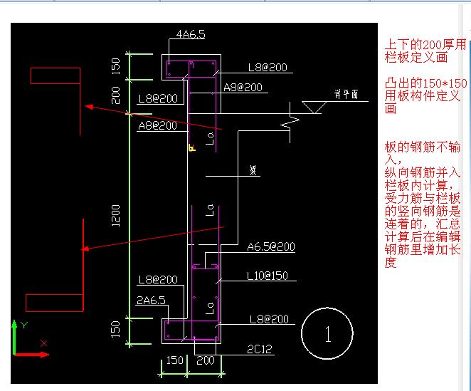

    如題,解釋圖上有節點大樣,中間段有梁,上下部分是不是應該各自按剪力墻和板定義畫圖,如果是具體應該怎樣定義大樣圖上的鋼筋屬性(上圖為大樣圖,下圖為平面上要求畫大樣的部分)
    節點大樣
    大樣圖
    上下段采用異性圈梁直接繪制截面,鋼筋在其他鋼筋里輸入即可!修改相應標高,繪制即可!上下兩段分開定義,
    縱筋可以在上部鋼筋或者下部鋼筋里輸入,其他的鋼
    筋在其他箍筋里選擇相應的形式輸入,上段的尺寸已經很明朗了,下段的高沒有標明是1.2m減去梁高就行了,繪制的范圍在你的圖2所示的范圍就是了!,
