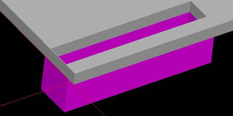

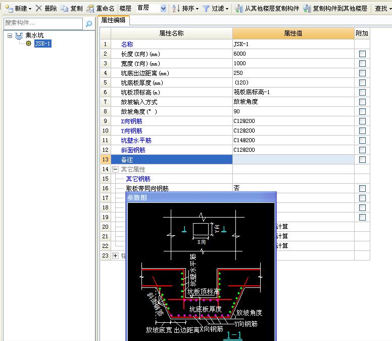

    答:如果是在筏板基礎上布置的,可以用集水坑來布置。如果是在土里布置則要看剖面圖,用何種構件組成,再作確定了。下圖為筏板上的地溝。

  • 地溝在圖形里有地溝構件的,建立構件繪圖即可,在鋼筋軟件里要用其他的代替處理
