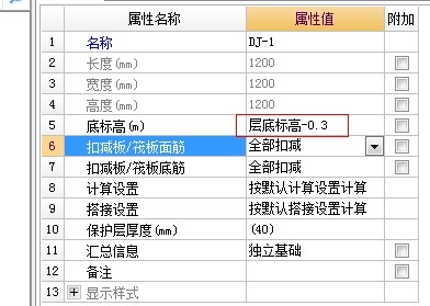

    鋼筋算量有地下室,獨立基礎高不一樣,最高的1000,最低的700,基礎層的層高是多少。
全部回答 (7) 首答僅用{{minutesHtml}}
    基礎層高不是絕對的,建議取最普遍的那個基礎高度來定義層高,有變化的可通過“+”或“—”來改變不同的基礎標高
    算量
    2014-02-21 14:30:16
  • 按基礎底標高最低的那個高度來設層高
    2014-02-21 14:15:56
  • 鋼筋算量有地下室,獨立基礎高不一樣,最高的1000,最低的700,基礎層的層高是多少。
    按最高的設置,獨立基礎層層高是指獨立基礎底標高(最低的)到正負零的距離。
    2014-02-21 14:15:45
  • 你好:按最深的定義基礎層高
    2014-02-21 14:23:32
  • 層高應當涵蓋所有基礎構件的高度才可以的。
    2014-02-21 14:14:36
  • 按照最低的標高值來定義基礎層高度就可以了
    2014-02-21 15:05:43
  • 按最高埋深來設置基礎層層高,如果基礎高度不一致,可在該層中局部修改基礎埋深!
