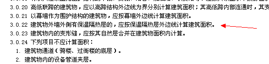

    《建筑工程建筑面積計算規(guī)范》GB/T50353中規(guī)定:單層建筑面積指外墻勒腳以上結(jié)構(gòu)外圍水平面積。外墻外保溫不屬于結(jié)構(gòu)層,是否在計算建筑面積是計取保溫層面積?
    按建筑面積計算規(guī)范要求,需要計算到建筑面積中。
    2014-01-02 10:27:37
  • 外墻保溫層應(yīng)該計算在建筑面積中的:
    外墻保溫層
    2014-01-02 10:23:21
    建筑工程建筑面積計算規(guī)范
    GB/T50353-2005
    3.0.22建筑物外墻外側(cè)有保溫隔熱層的,應(yīng)按保溫隔熱層外邊線計算建筑面積
