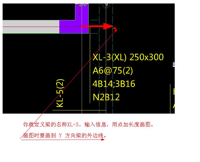

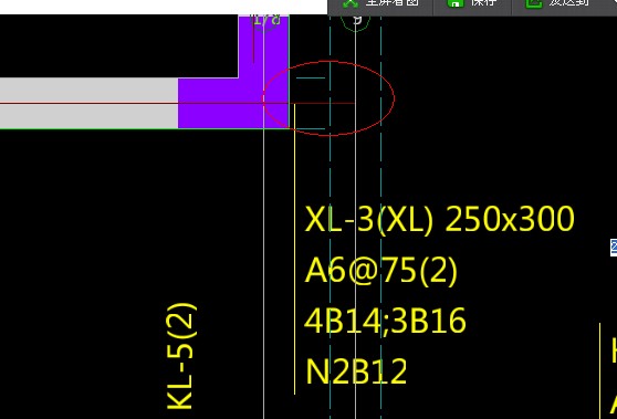

    懸挑梁不用特殊定義的,你按圖上標注的定義,然后按圖上位置畫上以后,點原位標注,軟件會自動識別出梁跨來,如果一端是沒有支座的,軟件會自動把懸挑端也識別出來的,不用特殊定義懸挑。

  • 不能修改名字,必須按照 施工圖中的 名稱編號定義,否則 不好查看工程量。
