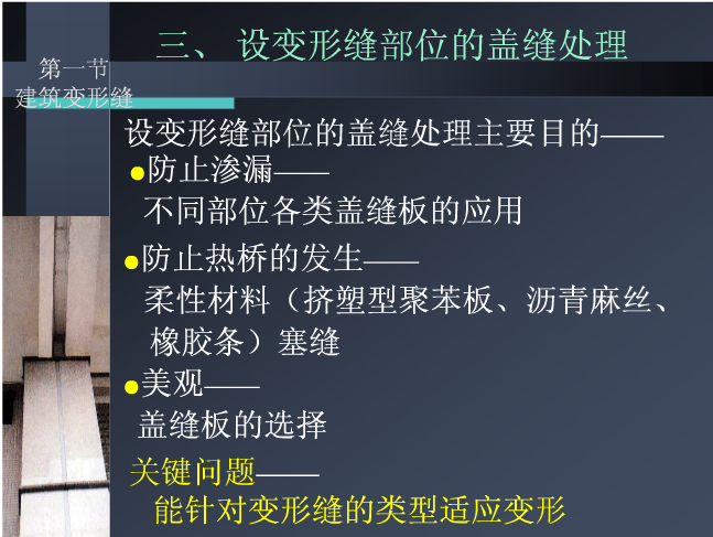

    就是叫你把聚苯板塞入變形縫不小于300mm。這樣做的目的是防止熱橋的發生。一般變形縫處理如下圖
