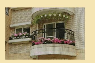

    請問外墻一定是封閉的嗎? 窗井內側的墻按照內墻定義還是按照外墻定義? 封閉式陽臺與空氣接觸的部分是欄板和窗,沒有墻,那這個陽臺內側的墻按照內墻定義還是按照外墻定義?如果是按照內墻定義,那這塊就沒有外墻了,外墻都是不封閉的了? 全部分數奉上,請大家教教我!!著急中。。。。。。。。

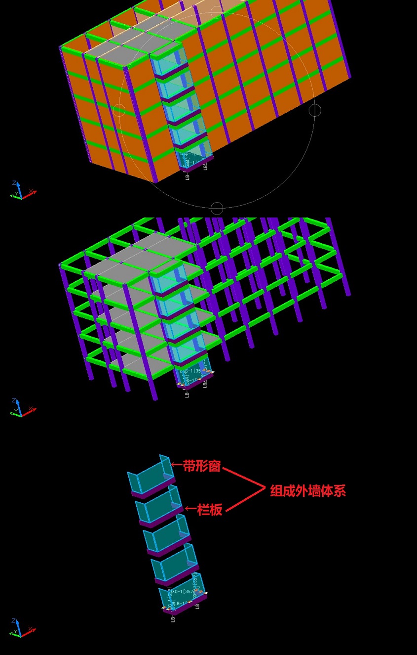

    同理,陽臺內側的墻也按內墻繪制,欄板部分繪制的時候,肯定要繪制一道墻,不然的話,窗戶因缺少父圖元沒有辦法繪制上去的。至于這道墻的厚度,可以按欄板的厚度繪制,設置好材質為磚,直接在欄板上畫,匯總完之后與欄板交接的地方會自動扣除(這點你可以看三維扣減圖),同時還不會影響到欄板內側與外側的裝修;這道墻的高度,設置到窗的頂高即可,這樣又能繪制窗,還能在匯總是扣掉,就變得方便了!
    還有一個更加簡便的方法,就是直接在欄板上繪制帶形窗
    欄板

    封閉式陽臺與空氣接觸的部分是欄板和窗,沒有墻。這個陽臺內側的墻按照內墻定義。按照內墻定義,這塊就沒有外墻了,但它有欄板和窗。

  • 陽臺(按嚴格意義講封閉陽臺不是的陽臺、只能是叫中國化陽臺使用,功能是房間)的墻就是外墻,在沒有封閉之說前,定額和裝飾也都是外墻考慮的。從有了封閉陽臺(過去也封閉,為解決空間和風砂問題,逐步中國化了,都是住戶自己需要選擇不同的材料封閉,甚至不留窗),設計才統一考慮封閉(特別是風砂大的地方,風砂少的地方設計上還是不封閉的),陽臺設計也就大了起來,有的甚至留有洗衣機的位置,這樣設計自然把陽臺內側的墻按內裝飾考慮的,所以這種情況按內墻去做施工和預算考慮是合理的,如果設計上就不是封閉陽臺,陽臺內側的墻還是應該按外墻設計和施工的(當然陽臺設計的多樣化不斷發展,有的陽臺成半遮擋,墻外有墻,總體來講是想解決既有傳統性又實用性統一,但不封閉陽臺內側墻在設計上是按外墻考慮的)。
