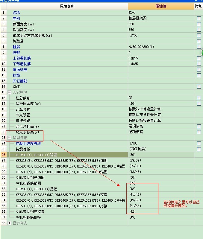

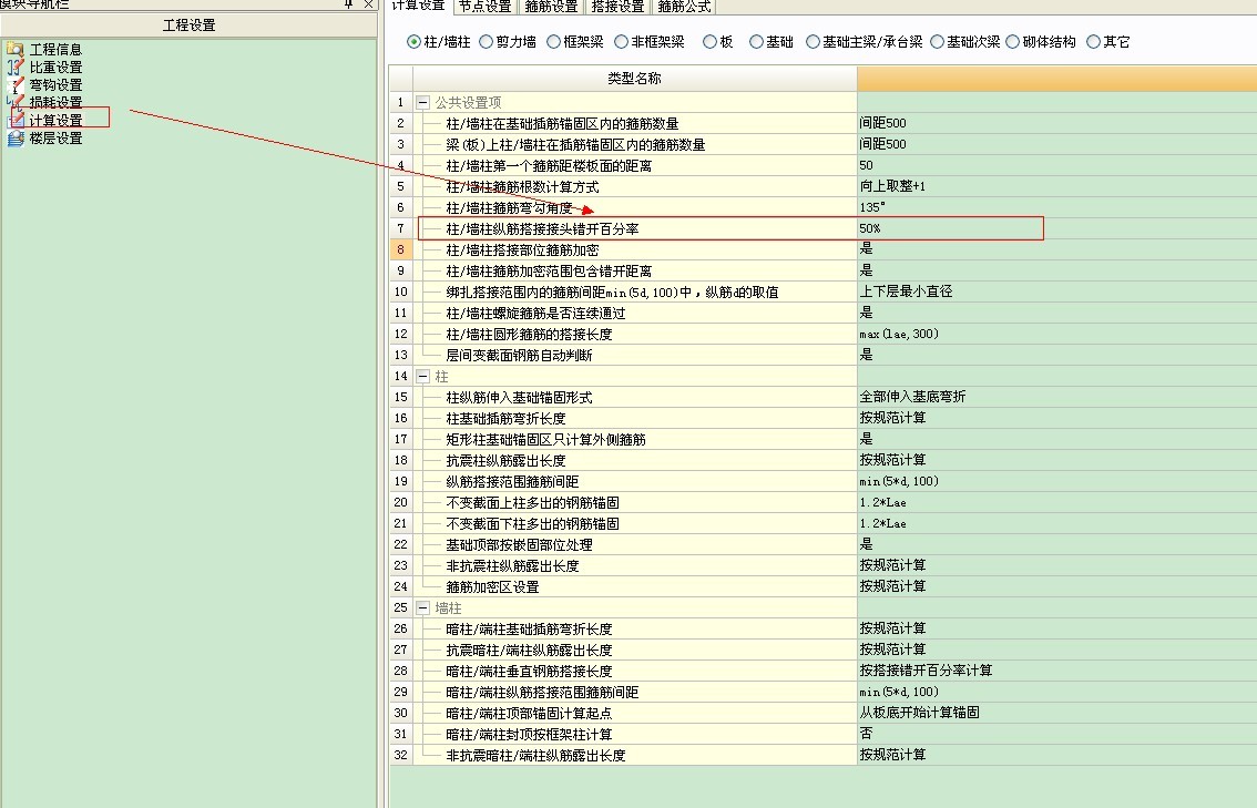

  • 軟件定尺搭接怎么計算?
    1軟件中設置好了定尺長度,然后出的量可以直接用嗎? 2.定額中說搭接長度按30d計算,但是我看鋼筋明細是按抗震的搭接長度計算的,這樣對嗎? 3定額中說的70%怎么操作?
    1軟件中設置好了定尺長度,然后出的量可以直接用。 2.定額中說搭接長度按30d計算,但是鋼筋明細是按抗震的搭接長度計算的,ahi應該按抗震的。3定額中說的70%怎么操作?---手算一下吧。

  • 1軟件中設置好了定尺長度,然后出的量可以直接用嗎?   定尺設置好了,然后再把抗震等級設置好了,軟件會自動按抗震等級的要求來計算搭接長度的
     2.定額中說搭接長度按30d計算,但是我看鋼筋明細是按抗震的搭接長度計算的,這樣對嗎?    如果圖紙中明確說明了搭接長度的,可以在定義構件的時候把搭接長度手動再調整一下
     3定額中說的70%怎么操作?,這個應該是接頭的搭接率,這個在計算設置里也是可以調整的
