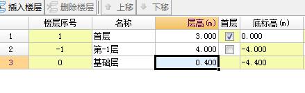

    圖形2009軟件中,如果筏板頂標(biāo)高為-4m,筏板厚400mm,在樓層設(shè)置時,基礎(chǔ)層標(biāo)高是4m還是4.4m,首層不做+-0.000考慮
    基礎(chǔ)層的底標(biāo)高是-4.4.頂標(biāo)高是-4
    首層
    2013-11-22 14:25:33
  • 你好:應(yīng)該按4.4設(shè)置樓層高度
    2013-11-22 14:24:51
  • 鋼筋軟件中應(yīng)該按基礎(chǔ)層的底標(biāo)高是-4.4,頂標(biāo)高是-4;
    算量軟件中基礎(chǔ)層底標(biāo)高應(yīng)該按-4.4米設(shè)置,基礎(chǔ)層頂標(biāo)高(基礎(chǔ)上面一層的底標(biāo)高)應(yīng)該按上一層建筑施工圖中的地面標(biāo)高設(shè)置,就不一定是-4米了。
    2013-11-22 15:01:35
  • 您好:這個如果只有筏板基礎(chǔ)構(gòu)件的話,基礎(chǔ)標(biāo)高為4,,具體還是以圖紙為準(zhǔn)。
