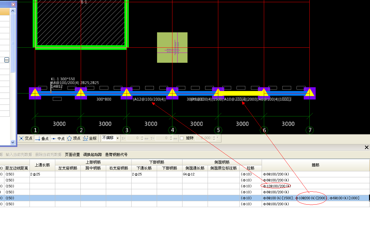

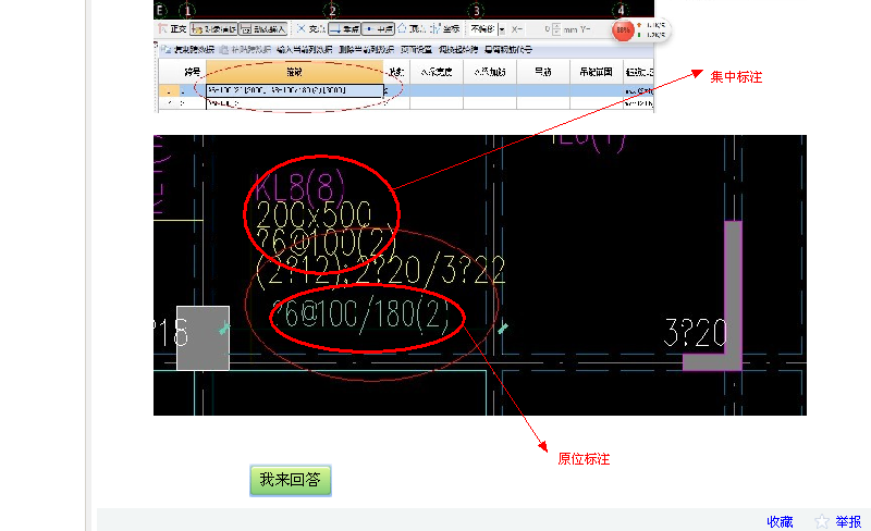

    一跨梁集中標(biāo)注A6@100(2)原位標(biāo)注一半為A6-100/180(2)如何輸入
    集中標(biāo)注
    原位標(biāo)注

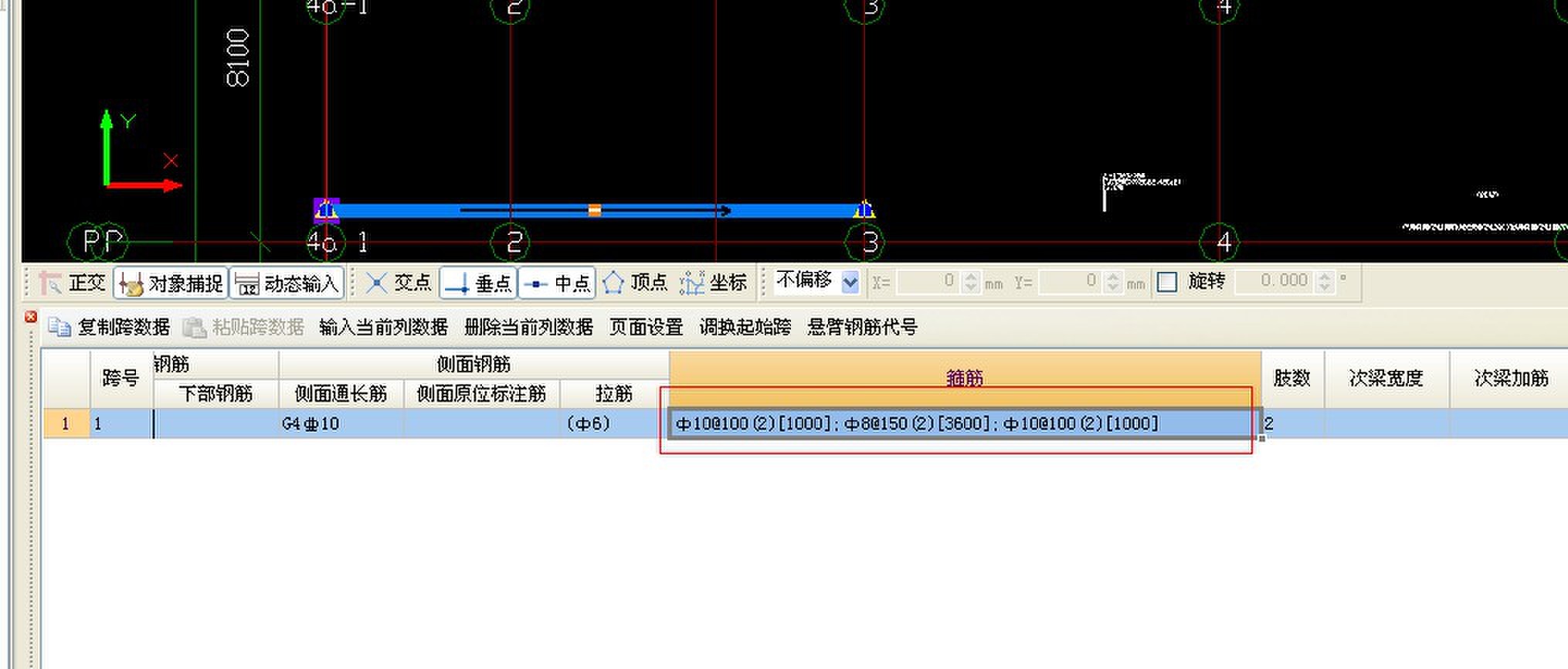

    這個(gè)可以根據(jù)分段的長度來用中括號(hào)來設(shè)置。

  • 在梁的原位標(biāo)注 的箍筋 中輸入。
    集中標(biāo)注

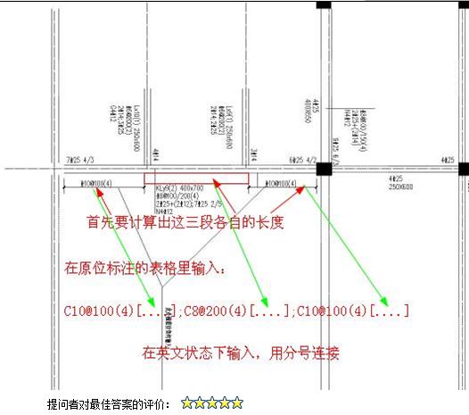

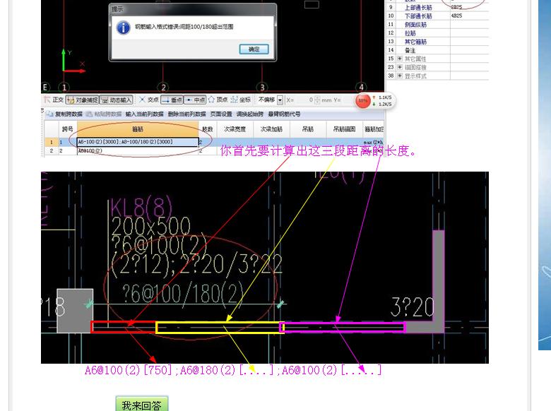

  • 從圖片上看應(yīng)該分別是集中標(biāo)注和原位標(biāo)注,集中標(biāo)注就是在梁屬性中輸入,原位標(biāo)注就要有梁原位標(biāo)注識(shí)別時(shí)的對(duì)應(yīng)跨中輸入了。如果是同跨梁有不同箍筋,那么就要用A8-100(2)[1500];A10-200(2)[2000];A6-100(2)[1000],中括號(hào)內(nèi)的數(shù)據(jù)是它的距離。原位標(biāo)注
