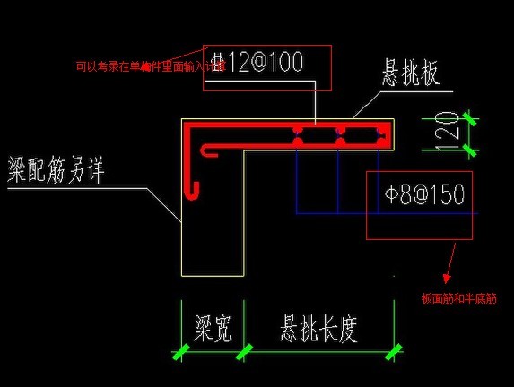

    如圖:這些鋼筋是什么意思?請詳細說明!

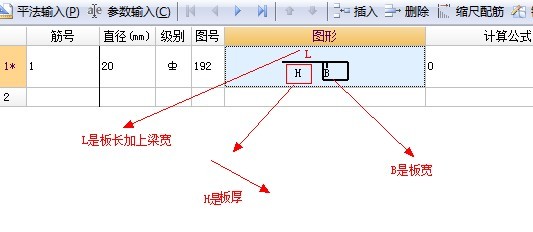

    你好:1:對于第一張懸挑板,我認為a8-150可以用板面筋和板底筋來布置,b12-100在單構件中輸入,
    根數=(板長-2*20)/100    +1,請看截圖

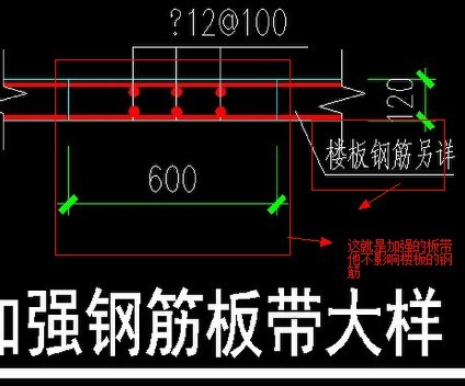

    2:對于你的第二張圖,那個加強版帶,只有600寬,圖紙說的板的鋼筋照常設置,只是多加了b12-100的鋼筋,你可以吧這個加強版帶分割出來,把b12-100的鋼筋按面筋和底筋布置好,在合并板,布置板的鋼筋。

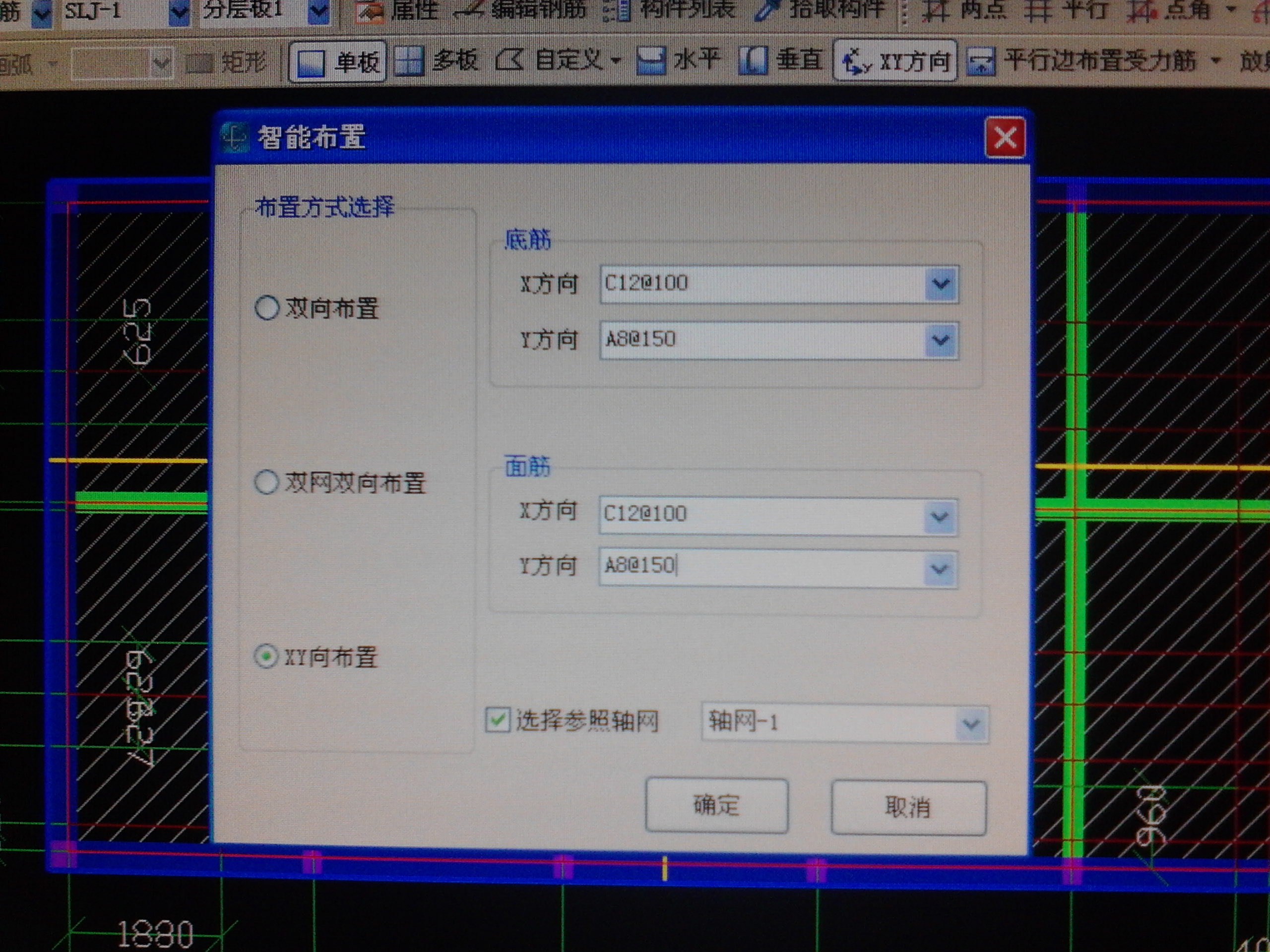

  • 1、這個板按雙層雙向布置鋼筋,其中C12@100是板的上下受力筋,A8@150是板的分布筋。
    2、這個板按雙層雙向布置鋼筋,其中C12@100是板的上下受力筋和分布筋。
    這屬于雙層雙向布筋,鋼筋輸入時選“單板”,點“XY”菜單,在跳出的窗口中輸入。

  • 上面的那個是懸挑板的配筋這塊板才120厚,不需要配負筋。圓12的鋼筋是一根,從180度彎鉤開始到另一端180度彎鉤止。它的根數是懸挑寬度減去保護層除以100加1,長度就是按圖上算。圓8間距150的鋼筋應該看懸挑板的兩側有沒有梁或者墻,圓8的鋼筋在端部應該深入墻或者梁
    加強鋼筋板帶跟這個懸挑板沒關系
