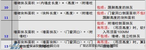

廣聯達報表問題
在圖形報表中,墻面報表中有抹灰和塊料兩類,以抹灰來講,關于抹灰的數據有‘墻面抹灰面積’、‘凸出墻面柱抹灰面積’、‘平齊墻面柱抹灰面積’、‘梁抹灰面積’、‘柱抹灰面積’、‘磚墻面抹灰面積’,其中‘墻面抹灰面積’和‘磚墻面抹灰面積’數據一樣,‘凸出墻面柱抹灰面積’和‘柱抹灰面積’數據一樣,請問中六個數據之間存在什么關系?
