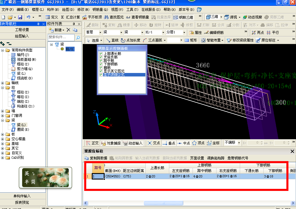

  • 請問一下我這圖中原位標注是4C20的怎么在鋼筋三維里只看到2C20
    我在鋼筋算量里畫一根梁,上部通長筋是2C20,圖中原位標注是4C20的怎么在鋼筋三維里只看到2C20,最后算出的量也只算了2根20的鋼筋量?
    上部通長
    通長

  • 因為你左支座筋輸入的是2C20,跨中筋沒有輸入,右支座才輸入的是4C20,所以只有到右支座時才會按4C20計算的。
